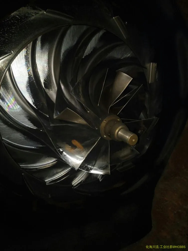

遇到一个三级空气压缩机,2级叶轮报震动大,后来拆下管道发现,叶轮有2片弯曲,能分析出原因吗

是不是有混入了固体杂质了

弯曲这么严重

看图片,表面似乎没有撞击痕迹,应该不是异物所致。叶片较薄,容易受力弯曲,是不是机器喘振过,或者带水了

ゞ持续向前暴走楼主 VIP会员 VIP会员 | 显示全部楼层       最后访问IP江苏省
应该不会,机器开了一年了

是喘振过,但不是很频繁,这空压机36000的

就算喘振也不会造成叶轮如此弯曲,应该是级间乱流导致

从不规则的受损情况看,喘振导致的可能性最大。如果是异物会有划痕,若是安装时留下的异响在试车时就会出现。

这是哪个厂家的,没有设置喘振保护吗

气体温度变化怎么样?之前运行过程中震动是不是缓慢增加的?不排除一开始就有轻微变形,后来慢慢变大的可能。

叶片没有划痕各叶片受损差异较大,是不是带水,或者有没有喘振

异物撞击所致
