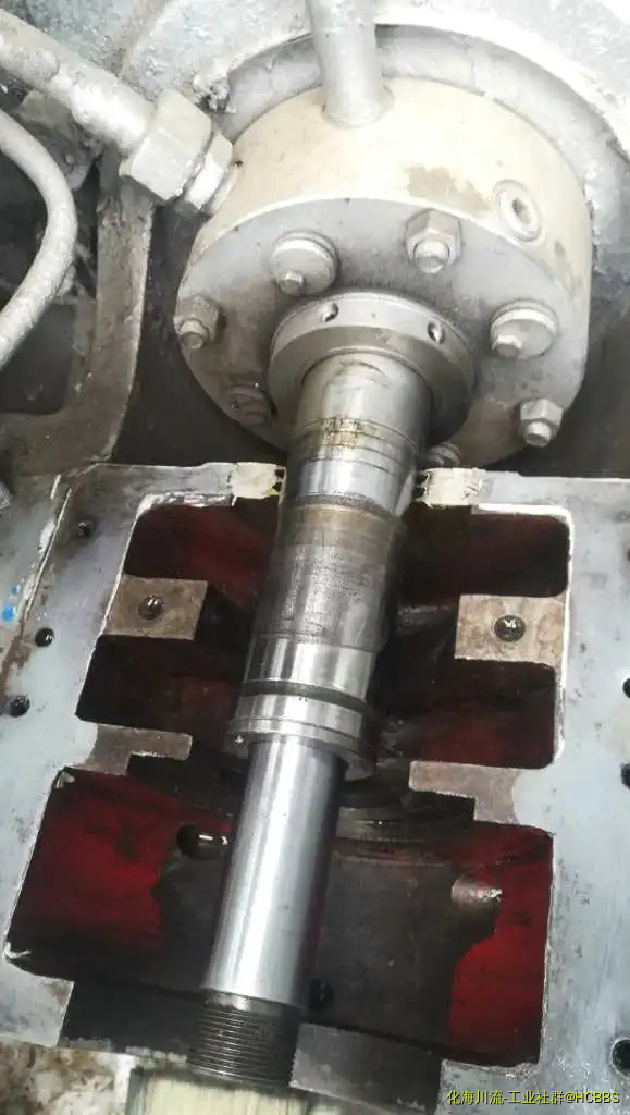

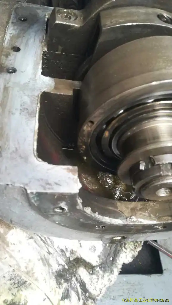

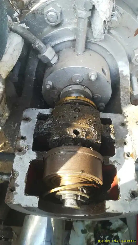

锅炉给水泵,非驱动端轴承箱,在排除润滑油未定期更换的条件下,止推轴承端铜质甩油环磨损严重,与润滑油融合变质,影响轴承润滑,造成轴承径向瓦及轴径的严重磨损,带甩油环的图片是另一台上的,而且两台止推轴承套的安装方向不同,如若将带甩油环的止推轴承套换方向安装,由于定位销孔的位置错口,则定位销不能对位安装,这类问题有什么好的意见或建议,求大神们指点.

1,图4轴承套的安装方向是对的,图1是不是以前也是因为这个原因所以就反过来安装装了,定位销孔错口,不能对位安装,可以用转床重新转定位销孔,或者将原定位销孔进行扩孔扩大。2,图3表面的铜削还是挺多的,没看到甩油环磨损的样子,定位轴承是不是73xxACM,如果是的话,这类轴承代号M代表轴承保持架材质为黄铜,角接触球轴承,背对背安装,轴承套安装方向反了,加速轴承磨损,这些铜削也有可能是轴承保持架磨损后的产物,检查轴承,是否磨损,测量轴承游隙,毕竟径向轴承和轴都磨损了,这个轴承八成也磨损了。

图1,3止推轴承套装反了

图4是正确装法

如楼上所说的,图4才是正确的安装法。如果是甩油环磨损大,检查下泵的水平度,泵倾斜的话,甩油环会一直和轴承套对磨。如果是止推轴承铜保持架磨损大,检查轴承是否安装正确,如果安装正确,说明是轴向力变大引起轴承磨损,就要检查轴向力变大的原因了,比如检查平衡盘间隙,口环间隙,工况变化等。
