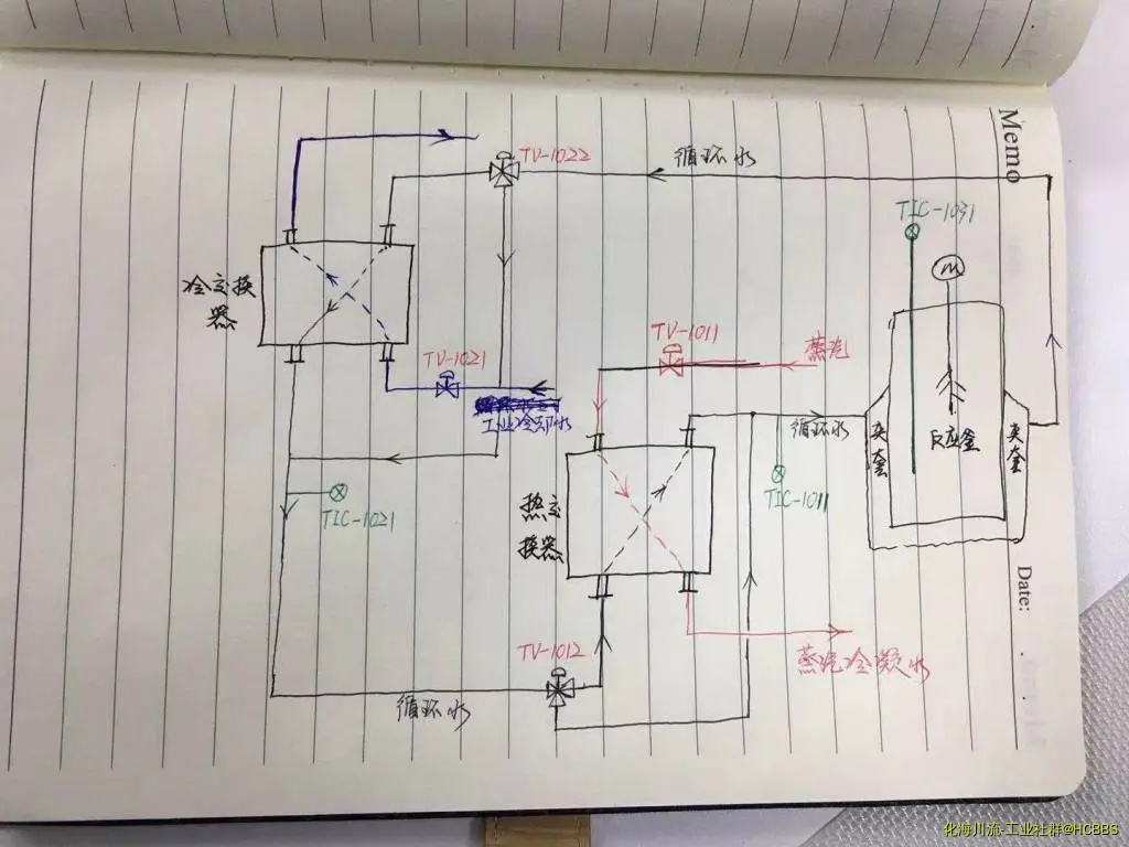

公司的反应釜温度控制程序:反应釜夹套里走循环水,循环水经过加热换热器(换热介质是蒸汽,蒸汽管道上有调节阀TV_1011)和冷却换热器(介质是工业水,工业水管道上有调节阀TV_1021),循环水进加热换热器和冷却换热器前有三通调节阀(分别是TV_1012和TV_1022),调节循环水进换热器和旁通的流量,循环水出加热换热器和冷却换热器口各装有温度变送器(分别是TIC_1011和TIC_1021),现在的控制方案是用冷却换热器出口温度计TIC_1021控制阀TV_1021,用釜内温度TIC_1031串级加热器出口温度变送器TIC_1011来调节阀TV_1022,同时用TIC_1011控制TV_1012的开度;这个方案可行吗,有哪些缺陷
  TV_1011  加热换热器蒸汽调节阀
  TV_1012  加热换热器循环水进口三通调节阀
  TV_1021  冷却换热器工业水调节阀
  TV_1022  冷却换热器循环水进口三通调节阀
  TIC_1011 加热换热器循环水出口温度
  TIC_1021 冷却换热器循环水出口温度
  TIC_1031 反应釜内温

最好能配个图纸就更好理解了

手绘一幅草图,不太好看

手绘一副草图

设备已经定好了吗?或者已经安装上了?
如果还在设计阶段的话不建议这样弄,有点繁琐,调试会很麻烦,控制滞后时间应该会很长。建议反应釜增加盘管,冷热源分开。

设备已经安装好了,而且试生产完成了,现在手动控温,自动不理想

流程图太给力了,特别是三通阀的流向看不懂,指点一下呗,还有这个反应釜的反应放热吸热部固定吗,一会儿降温一会二人升温

不用PID控制,直接用程序控制不行吗?
温度上升则开冷却,下降则加热

我这的反应釜基本都是程序控制,传统的PID、分程还是串级都没见过

最好有pid图,才分析的清楚哦

效果怎么样,反应温度稳定吗
看你编程的水平了,数据调整好,一般没啥问题
