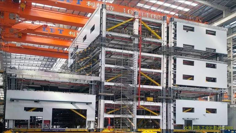

      这是巴斯夫在全球首次使用模块化设计和制造方式建造的化工装置。
      模块化设计由巴斯夫自主完成,模块化装置制造由位于张家港的利伯特集团公司车间内进行预制。

模块化工厂整体长30米、宽26米、高33米,模块总重约35000吨,整套装置被分为了10个模块,单体模块运输重量约400吨,模块在张家港重装园区的车间内,所有的设备、管道、仪表、电线等都在钢结构的框架内进行预组装,完成后被运往施工现场,与公用设施对接并进行拼装。

模块化制造具有诸多亮点,包括用时短、施工效率与质量可控性更好、施工安全性更高等。
从2017年11月开工到2018年9月竣工、模块化预调试完成,仅用十个月时间。

模块化运输也是需要项目成功的重要因素,需要在模块化工厂的设计中予以考虑。
既要考虑化工装置本身完整性,也要思量如何分割各个模块:主体装置不能拆分、每个模块设计都需符合运输条件,模块间的连接也要尽量减少。
所有的模块运到现场后,变形量微乎其微,5天就完成了整套装置的拼装,所有螺栓完美连接。

在厂房建造,不受天气、环境等外界因素的影响,工作效率显著提升,工程质量也更高。
焊接:传统工地焊接,每个工人一天焊接的寸径数为20-25达因,而厂房内焊接量达到每人每天50-60达因。
        传统工地雨天停工,厂房内则完全没有这些因素的干扰。
        自动焊比例增加,管道自动焊接稳定性增加。
        焊接质量:环境温度、湿度有效控制,提高了焊接质量。
脚手架:传统工程需搭设满堂固定脚手架,现在则是在需要的时候使用移动脚手架。
安全:安全环境改善,文明安装,减少潜在风险。
发表于 2019-2-16 19:06:08

工厂内的预组装和试压、预调试极大地方便了现场的工作。

模块总重约35000吨,整套装置被分为了10个模块,单体模块运输重量约400吨,这些数据有问题。

谢谢指正!
模块总重约3500吨,多写了个零。

根据模块的尺寸大小,单个模块的重量估计根本没有400吨,这些数据我觉得都需要修正。之前有讲模块总重2000吨的,这些数据我觉得都被他们改来改去的,可以根据他们模块的钢结构大小和吊装梁的尺寸来判断。  详情 回复 发表于 2019-2-24 18:28
