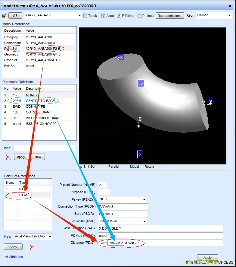

[PDMS] 请问pdms的元件库中,表达式“TANF PARAM 2 DDANGLE”的意思
4.2K |1
子冲VIP会员 VIP会员 | 显示全部楼层 |阅读模式       最后访问IP天津市
如图,标准90°弯头P2点到P0点中心的距离表达式是“TANF PARAM 2 DDANGLE”,我理解是DDANGLE是弯头的角度,按照几何算法不难得到这个距离应该是R*tan(α/2),已知PARAM2=R,请问这个表达式是这个意思么?TANF是tan(a/2)的意思?
发表于 2019-2-14 16:11:06
当前内容由会员用户名 子冲 发布!权益归其或其声明的所有人所有 仅代表其个人观点, 仅供个人学习、研究之用。
子冲楼主 VIP会员 VIP会员 | 显示全部楼层       最后访问IP天津市
“TANF PARAM 2 DDANGLE” =“(TAN(ANGL / 2) * PARA[2])” 是一样的么?
