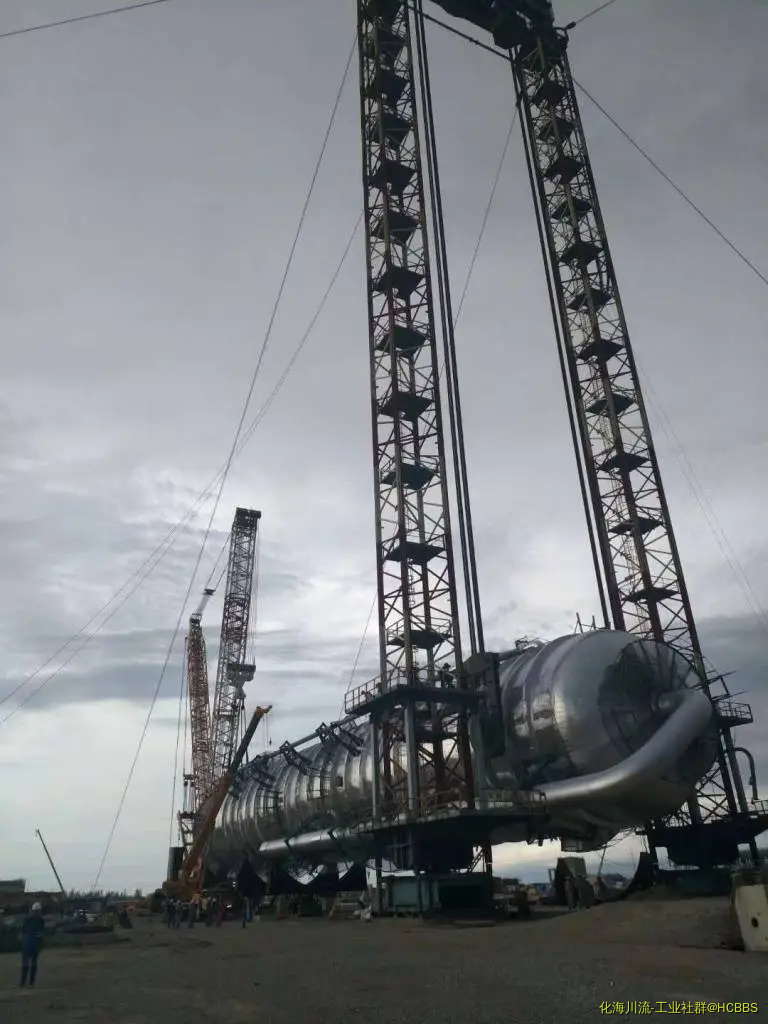

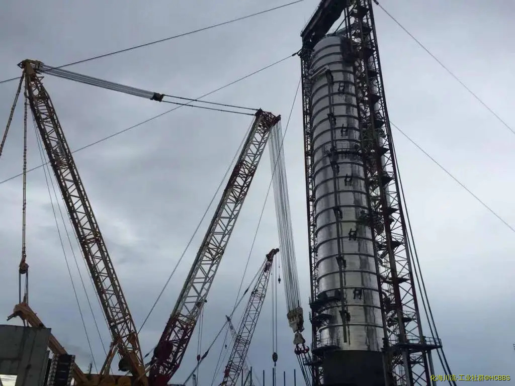

文莱PMB炼油一体化项目一期联合芳烃装置的大塔吊装图片
该装置所有大型设备吊装是统一由SEC负责完成的,以下的一组图片是来自芳烃装置,吊装是2018年7/8月份的,主吊2500吨液压门式吊车,溜尾采用的是1250吨履带吊,最大设备总量(穿衣戴帽和设备平台地面完成)1300吨,大部门集中在800~900吨左右。

好多年没有看到过这么大的吊车了!这也是很大的一门学问呀!!

现场好壮观!一定付出了不少~

总体吊装的水准比较高,达到了“穿衣戴帽”的水平。

请问这种门式吊,吊装完一台设备后怎么吊装附近的其他设备?拆掉重新组装还是轨道移动?拆掉在组装这样有点费时费钱

转场的话,若比较近,可以不拆杆
