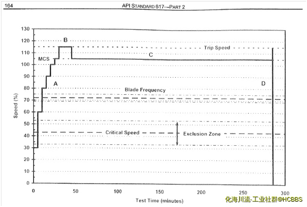

之前看到有帖子讨论离心压缩机的试验,于是整理了一下几个相关的试验,供大家讨论一下:
离心式压缩机中的性能试验和全负荷试验有啥区别?
No.
TEST(试验)
ABSTRACT简述
API 617-2014 8th
API 617-2002 7th
SH/T 3144-2012
Mechanical Running Test
机械运转试验
1.   必做试验;
2.   单机试验;
3.   使用合同仪表;
4.   四小时全速范围试验(详见API  617 图 4);
5.   如果有备用转子,备用转子也要做试验。
Part 1 6.3.5
Part 2 6.3.1
Chapter 1 4.3.6
Chapter 2 4.3.1
7.3.4
2
Performance Test (Optional)
性能试验(可选)
1.   可选试验;
2.  按照 ASME PTC 10-1997、ISO 5389或其他(买方)同意的国际标准来做;
3.  Type  1 使用合同规定的气体试验;
    Type 2 允许使用替代气体试验;
4.   至少做五个工况点(至少包括防喘振点、正常操作点和曲线末端点);
Part 1 6.3.7.1
Part 2 6.3.3.1
Chapter 1 4.3.8.1
Chapter 2 4.3.3.1
7.3.6.1
3
Complete Unit Test (Optional)
整机试验(可选)
1.   可选试验;
2.   带齿轮箱、驱动机、辅助和控制系统一起做机械运转试验。
3.   可以代替机械运转试验。
Part 2 6.3.3.2
Chapter 2       4.3.3.2
7.3.6.2
4
Full-pressure/Full-load/Full-speed Test (Optional)
全压/全载荷/全速试验(可选)
I.1  ASME PTC 10-1997 Part I 试验;
I.1.1 属于流体性能试验;
I.1.2 属于单机试验,但也可以要求带合同驱动机、合同油站、合同机封做整机试验;
I.1.3 允许使用配比气体;
I.1.4 至少做五个工况点(至少包括防喘振点、正常操作点和曲线末端点);
I.2  全载全压烃类混合气试验;
I.2.1 属于流体性能试验;
I.2.2 属于单机试验,但也可以要求带合同驱动机、合同油站、合同机封做整机试验。
I.2.3 试验气体为烃类混合气;
I.2.4 只测一个工况点。
I.3  全载全压惰性气体试验;
I.3.1 属于流体性能试验;
I.3.2 属于单机试验,但也可以要求带合同驱动机、合同油站、合同机封做整机试验。
I.3.3 试验气体为惰性气体混合气;
I.3.4 只测一个工况点。
I.4  使用励磁磁悬浮轴承的全载全压碳氢混合气试验或全载全压惰性气体试验
Part 1 6.3.7.7
Part 1 Annex  I
Chapter 1       4.3.8.6
API Std 618-2014 8th Figure 4 – Mechanical Test
