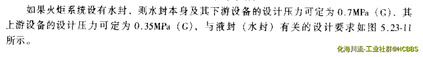

在石油化工设计手册(第4卷)火炬系统的设计中第647页有如附件上的内容,不明白为何下游设备的设计压力要比上游设备设计压力高,而且还高出1倍。

你问这个问题,说明对标准的研究还不够。石油化工设计手册中很多东西都是来自标准,查查标准就知道了。
SH3009-2013 石油化工可燃性气体排放系统设计规范,第8.2.11条,就是这个规定,条文解释中有明确的说明,水封的设计压力为什么要选0.7MPa。

谢谢,以前从为接触过
