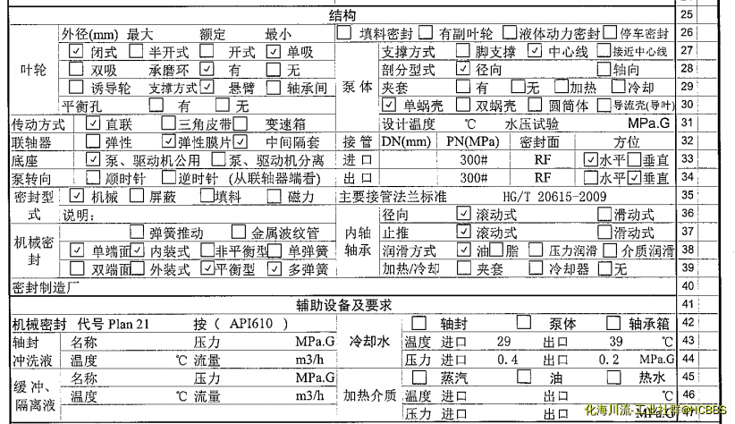

如图
工艺条件:泵进口压力11公斤左右,出口压力15公斤左右,打的水温20~190度,流量最高45方,扬程45米
本来一开始打算用屏蔽泵的,但是考虑到领导省钱的心情,就选了离心泵,图中是设计院给的数据表中的一部分,但是我们的设备人员说这样的泵不太好,请各位高手们帮忙看看,这样选有没有问题呢?谢谢!或者有没有什么其他建议呢?

用23方案

lwlkey | 显示全部楼层       最后访问IP重庆市
进口压力小了,从设计上讲,极限温度会发生汽蚀,建议提高进口压力;方案21也不好用,最好23;设计院给的数据表也没问题,离心泵就可以用,设计上有辅助冷却系统就行

colienVIP会员 VIP会员 | 显示全部楼层       最后访问IP科威特
楼主给出的信息有限,不知道你们技术员从哪个角度说普通离心泵不好?
工艺参数上看普通离心泵完全能够满足,只要注意材质、密封和冲洗就好了。

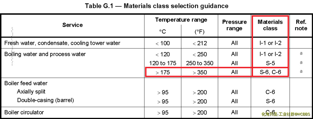

1. 材料可以参照 610 附录 G 和 H 选用:
2. 机械密封:单端面C型机械密封就好了
3. 冲洗系统:就像 2#楼和 3#楼说的,用23冲洗。

zw1902楼主 VIP会员 永久VIP | 显示全部楼层       最后访问IP重庆市
楼上各位老师说的21/23是机封冲洗方式

首先,API 682 附录A (Annex A)推荐使用 Plan 23,因为水温超过了80°C了。
其次,注脚 footnote c 给出更加详细的解释:
因为温度的限制,布置1和布置2的密封元件是需要冷却的。如果没有冷却的话,建议使用FFKM材料的O型圈。推荐使用23冲洗方案,根据现场使用经验,该冲洗方案要比21冲洗方案更不容易在密封腔内循环发生结垢堵塞的情况。尽管如此,因为23冲洗方案比较复杂和昂贵,用户更倾向使用21冲洗方案的。又或者因为没有循环冷却水系统,会采用带翅片式空冷器的21冲洗方案(如果工艺介质和空气温度相差较大,21冲洗方案采用空冷效果更佳)。如果有合适的冲洗介质,用户或会选用32冲洗方案,特别是冲洗液本来就要注入到工艺介质当中的话(例如新鲜水)。...
文中红字部分,应当能够回答楼主的问题。

21相当于出口回流冷却,而23是叶轮流过来的介质冷却,一个是高速,一个是乡道,路一样宽当然是乡道安全得多

lupg | 显示全部楼层       最后访问IP上海市
1 本泵选型的关键点在于最高入口压力和入口温度是出于过热蒸汽的气相,运行中会抽空,导致汽蚀、密封泄漏和振动等问题
2 既然入口温度在20-190℃范围,是否意味着温度可以低于190摄氏度?若把叶轮入口的介质控制在相应压力的沸腾点以下,问题就解决了
lupg 发表于 2019-2-8 11:37
1 本泵选型的关键点在于最高入口压力和入口温度是出于过热蒸汽的气相,运行中会抽空,导致汽蚀、密封泄漏和 ...
入口压力是低于相应温度下的饱和蒸汽压的,实际温度,一般低于186℃,入口压力在10-11公斤,所以说就没啥问题了么?
zw1902 发表于 2019-2-13 15:22
入口压力是低于相应温度下的饱和蒸汽压的,实际温度,一般低于186℃,入口压力在10-11公斤,所以说就没啥 ...
1. 入口压力10BAR,绝对压力为11BAR,对应饱和温度为184℃;入口压力11BAR,绝对压力为12BAR,对应饱和温度为188℃。186℃处于此范围
2. 在基本处于气化的状态,泵的要求汽蚀裕量和装置实际提供的汽蚀裕量之差就显得重要了。如果泵入口有足够的液柱高度,以保证叶轮入口处水处于非饱和状态,则可避免气化抽空
3. 选择泵的时候,尽量取低转速、入口双吸、双支撑的泵型,以提高抗汽蚀能力

PLAN23方案一点问题没有,PLAN21的话热负荷太大,温度降不下来多少,效果没23好
发表于 2019-3-28 16:41:03
谢谢匿名的朋友,我们最终选的PLAN23  详情 回复 发表于 2019-4-12 17:04
