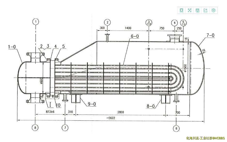

[资源分享] 【海川设备猜猜看】一头偏心带法兰,分馏工段经常见

釜式重沸器。

重沸器用于使装置中冷凝了的液体再度加热,使其蒸发。通常有热虹吸式和釜式
(1)重沸器(也称再沸器)顾名思义是使液体再一次汽化。它的结构与冷凝器差不多,不过后者是用来降温,而重沸器是用来升温汽化。
(2)重沸器多与分馏塔合用:重沸器是一个能够交换热量,同时有汽化空间的一种特殊换热器。在重沸器中的物料液位和分馏塔液位在同一高度。从塔底线提供液相进入到重沸器中。通常在重沸器中有25-30%的液相被汽化。被汽化的两相流被送回到分馏塔中,返回塔中的气相组分向上通过塔盘,而液相组分掉回到塔底。 物料在重沸器受热膨胀甚至汽化,密度变小,从而离开汽化空间,顺利返回到塔里,返回塔中的气液两相,气相向上通过塔盘,而液相会掉落到塔底。由于静压差的作用,塔底将会不断补充被蒸发掉的那部分液位。
重沸器的作用:
使精馏塔底液相重组分气化,气相向上流动,与从回流罐下来的轻组分液相在塔板或填料层上进行多次部分气化和部分冷凝,从而使混合物达到高纯度的分离。

卧室偏心锥壳,重沸器。
发表于 2019-1-29 20:32:56
卧式的为什么要做成偏心的呢  详情 回复 发表于 2019-1-30 12:41

kareale88 发表于 2019-1-29 20:32
卧室偏心锥壳,重沸器。
卧式的为什么要做成偏心的呢

卧式再沸器。

这种再沸器可以做到多少全容积,外壁下半部、底部可以加半管进导热油吗?
