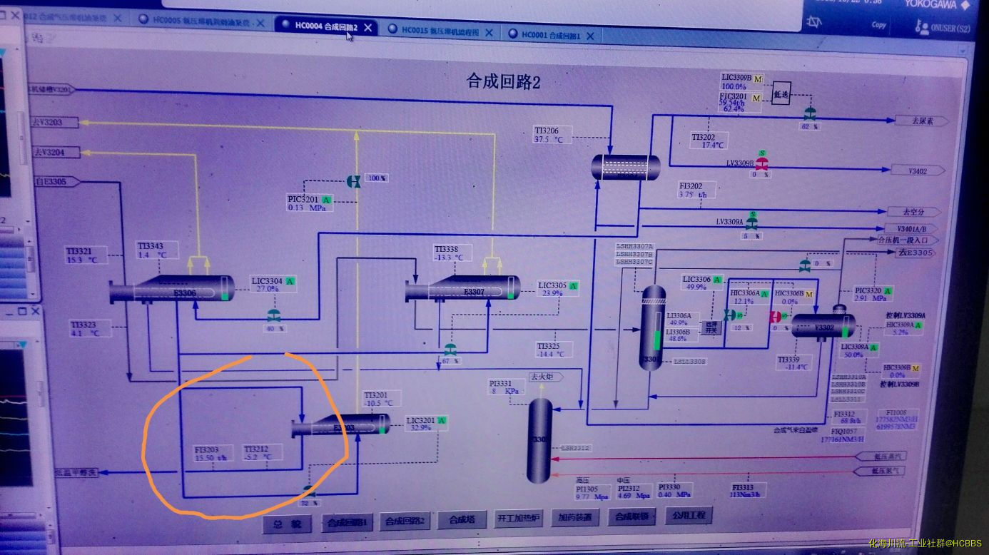

请问下图中为什么E3203能自己跟自己换热

节流膨胀制冷

谢谢,能不能再稍微具体一点?刚接触化工不是很懂,谢谢了
发表于 2019-1-28 21:25:17
E-3306壳程底部至E-3303壳程底部的物料为制冷剂,通过节流阀LIC3201节流后压力降低,膨胀后吸热,温度从1.4摄氏度降至-10.5摄氏度;此低温物料和E-3306壳程底部来的未经节流去低温甲醇洗的物料换热,使其从1.4摄氏度  详情 回复 发表于 2019-2-2 11:14

确定线没连错吗,管程走的介质都不一样了

E-3306壳程底部至E-3303壳程底部的物料为制冷剂,通过节流阀LIC3201节流后压力降低,膨胀后吸热,温度从1.4摄氏度降至-10.5摄氏度;此低温物料和E-3306壳程底部来的未经节流去低温甲醇洗的物料换热,使其从1.4摄氏度降至-5.2摄氏度。
