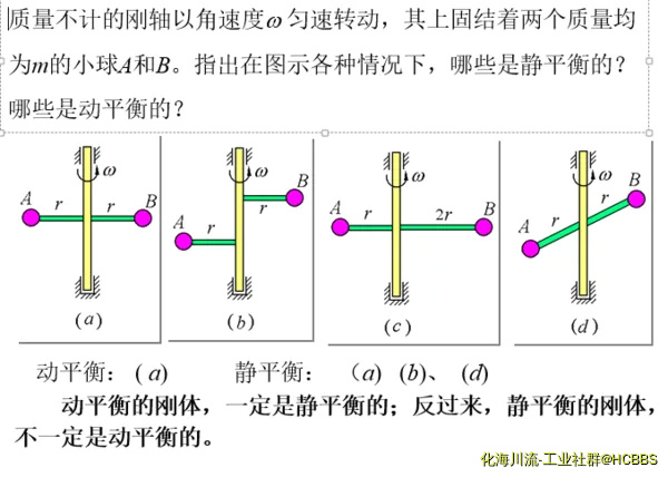

谁给讲讲什么是静不平衡和力偶不平衡!(通俗点更好)

看图

回转件的静平衡原理
对于轴向尺寸与径向尺寸之比小于0.2的盘形回转件,例如齿轮、飞轮、带轮等,可近似认为它的所有质量都分布在同一回转平面内。当它旋转时,这些质量所产生的离心惯性力,构成一个相交于回转中心的平面汇交力系。如该力系不平衡,则其合力不等于零。
由平面汇交力系的平衡条件知,欲使其平衡,则应在此回转面(校正平面)内加一个平衡质量mB,使之产生的离心惯性力FB与原有各质量mi所产生的离心惯性力的合力 的向量和等于零,从而成为平衡力系,使回转件得以平衡.
回转件的动平衡原理
对于轴向尺寸与径向尺寸之比大于0.2的回转件,例如汽轮机转子、发电机的电枢等,质量分布不能再假设都集中在同一回转平面内,而应看作是分布在垂直于回转轴的不同回转平面内。回转件旋转时,各偏心质量产生的离心惯性力,已不再是一个平面汇交力系,而是一个空间力系。不平衡质量m1和m2分布于相距为l的两个回转面内,其质心的矢径r1= -r2,当m1=m2时,m1 r1+m2r2=0,已满足了静平衡条件,该回转件的总质心落在回转轴线上。但当回转件旋转时,虽然它们所产生的离心惯性力F1=-F2,由于二者位于相距l的两个回转面内,构成一个大小为F1l的不平衡的惯性力偶矩,回转件仍然处于不平衡状态。我们把回转件旋转后产生不平衡的惯性力偶矩的现象,称为动不平衡。
