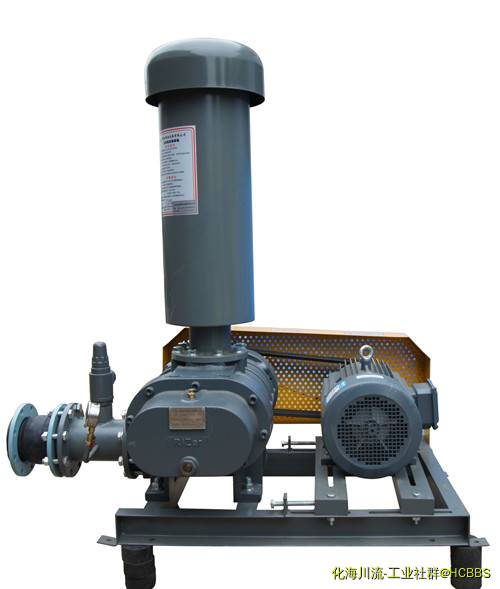

在我们使用的罗茨鼓风机上,也同样是这个道理。哪怕只是简单的一根皮带!
前段时间有用户来咨询罗茨鼓风机的皮带老断,连续换了几根也不见好,却找不出是什么原因。今天就给大家罗列一下,罗茨鼓风机皮带断裂的原因。
原因主要有以下几点:
1、皮带涨紧力不够,造成皮带打滑,使皮带温度升高烧坏皮带
2罗茨鼓风机出口压力偏高或气体流量偏大,使机器超负荷运行拉断皮带
3罗茨鼓风机转动不灵活,造成皮带断裂
4罗茨鼓风机皮带轮与电机皮带轮不对中,造成皮带磨断
5皮带质量偏差
6皮带与带轮V槽不匹配,磨损后承受不了负荷断裂
7罗茨鼓风机皮带在高温环境
8、时间长了自然老化
正常情况下,罗茨鼓风机皮带一年更换一次即可。如果低于这个时间频繁断裂,且除去皮带自身质量原因。那就不得不考虑是以上其他几点原因了。总而言之,遇到不明白的情况,还是及时致电厂家,寻求专业的解决方案,以免产生不必要的损失!
