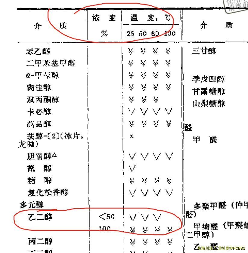

目前我司准备上一个项目,要用到干式真空泵,真空气组成为:乙二醇2.5%,水4%,剩余的为空气,介质温度介于50到70之间。目前供应商给的方案为螺杆泵,转子及泵腔均为铸铁。
请教各位该工况下,乙二醇会不会腐蚀转子及泵腔?如果会腐蚀,该工况下要怎么处理才好?

lwlkey | 只看该作者       最后访问IP重庆市
简介--本帖最后由 lwlkey 于 2019-1-26 14:47 编辑 腐蚀手册走一波撒,可以查到C:%users\Administrator\Desktop\微信截图_20190126144550,表是碳钢铸铁块的,能用-登录查看全文

随风_CJGM楼主 VIP会员 VIP会员 | 只看该作者       最后访问IP陕西省
简介--lwlkey 发表于 2019-1-26 14:46 腐蚀手册走一波撒,可以查到,表是碳钢铸铁块的,能用 这个要考虑乙二醇被空气氧化成乙二酸或者乙醇酸。你这查的应该是单一的乙二醇溶液在密闭条件下的。 ...-登录查看全文

简介--本帖最后由 王巍2 于 2019-1-27 11:44 编辑       是这样的:乙二醇含有羟基长期使用,乙二醇会先被氧化成乙醇酸,再被氧化成草酸,,即乙二酸(草酸),含有2个羧基。乙二醇乙二酸 ,对设备造成 ...-登录查看全文

简介--不会腐蚀。用到螺杆泵,真空应该在绝压千帕左右吧。这个真空度下的气体体积换算成常压下的体积没多少了,也就是不用考虑乙二醇的氧化。倒是要注意4%的水在螺杆泵排气端凝结成水,如果唇封密封不好的话,会乳化齿轮箱 ...-登录查看全文
