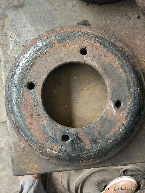

[讨论] 还得求助各位朋友,多级泵入口侧轴承端盖频繁碎裂是什么原因,谢谢大家!
2.8K |13
深秋雨VIP会员 VIP会员 | 显示全部楼层 |阅读模式       最后访问IP河北省
入口侧,已经坏了两次了,平衡盘磨损严重。没找到问题所在,只能求助大家了,谢谢!

深秋雨楼主 VIP会员 VIP会员 | 显示全部楼层       最后访问IP河北省
我也是感觉平衡力不够,造成平衡盘始终压在一起干磨。如何调整平衡力啊?定位端没有问题,泵轴一端有固定位置。

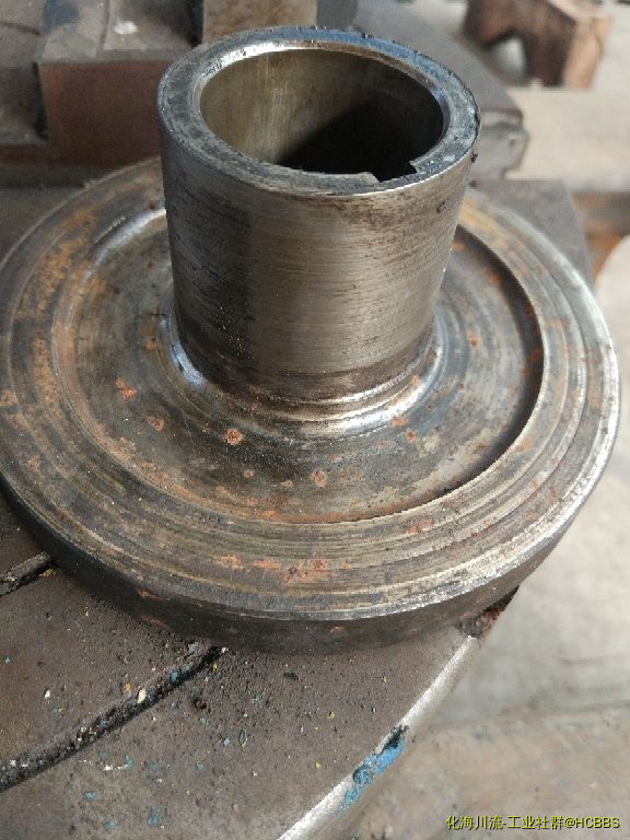

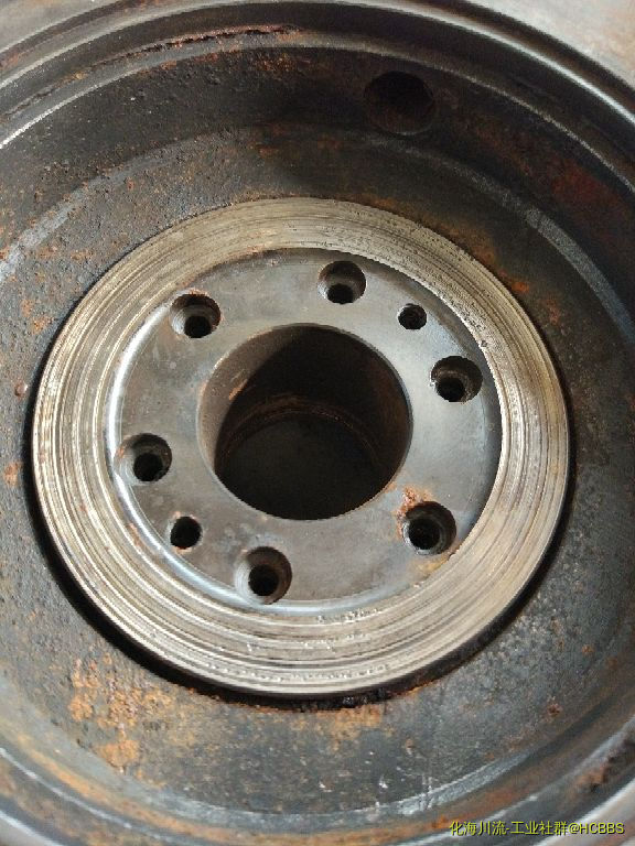

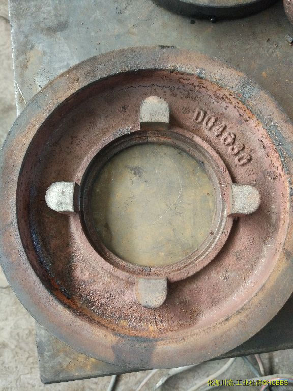

冰封的沙漠VIP会员 VIP会员 | 显示全部楼层       最后访问IP辽宁省
海川大学三年  |  头衔:  TA未设置
深秋雨 发表于 2019-1-26 10:36
我也是感觉平衡力不够,造成平衡盘始终压在一起干磨。如何调整平衡力啊?定位端没有问题,泵轴一端有固定位 ...
你这平衡盘得换新的或重新加工了。。入口压盖碎也有可能是你平盘的推力不足,得加宽推力面。也有可能是你平衡盘间隙过大平衡盘失效导致的,我们平衡盘间隙一般都在8-12丝左右,主要还得看这个泵的说明书,还有这平衡盘接触面怎么都生锈了?这些东西精度都是较高的,都应是小心存放
发表于 2019-1-29 09:30:13
是这个位置的间隙吗?  发表于 2019-1-31 15:10
