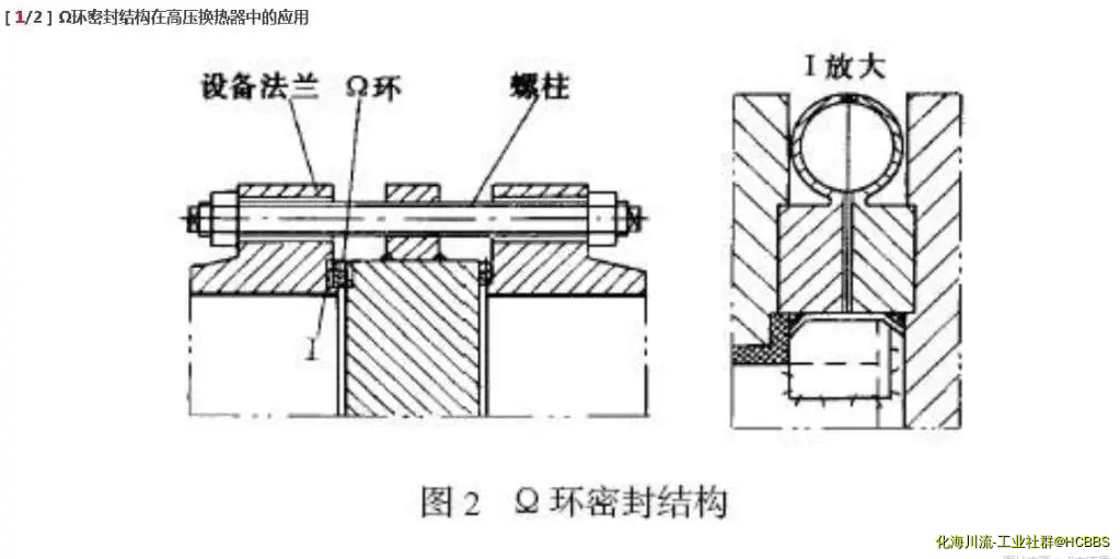

[资源分享] Ω环密封结构在高压换热器中的应用

Ω环密封结构在高压换热器中的应用,最新密封技术应用,了解一下,谢谢
发表于 2019-2-1 09:35:16
lupg | 显示全部楼层       最后访问IP上海市
与同样承受高压的螺纹锁紧环换热器相比:
1. 金属耗用量降低
2. 轴向力需要大规格螺栓承受
3. 腐蚀问题需要重视,一旦运行中出现泄漏,处理的风险较大

你这个图专业 看来是搞这个 图上MX和MN是什么意思??  详情 回复 发表于 2019-2-1 11:25

你这个图专业
看来是搞这个
图上MX和MN是什么意思??
发表于 2019-2-1 11:25:17
1. MX和MIN是最大和最小的意思 2. 我是个用户,因经常“生病”,勉强“久病成医”,对此有一些了解 3. 作此图的背景:出现高应力区裂纹损伤,在处理时有焊接修补的方案,分析的目的是论证方案的可靠性和风险。由于  详情 回复 发表于 2019-2-1 12:38

1. MX和MIN是最大和最小的意思
3. 作此图的背景:出现高应力区裂纹损伤,在处理时有焊接修补的方案,分析的目的是论证方案的可靠性和风险。由于应力处于较高水平,焊接修补所叠加的应力集中,风险难以控制,最终否决了修补方案。
