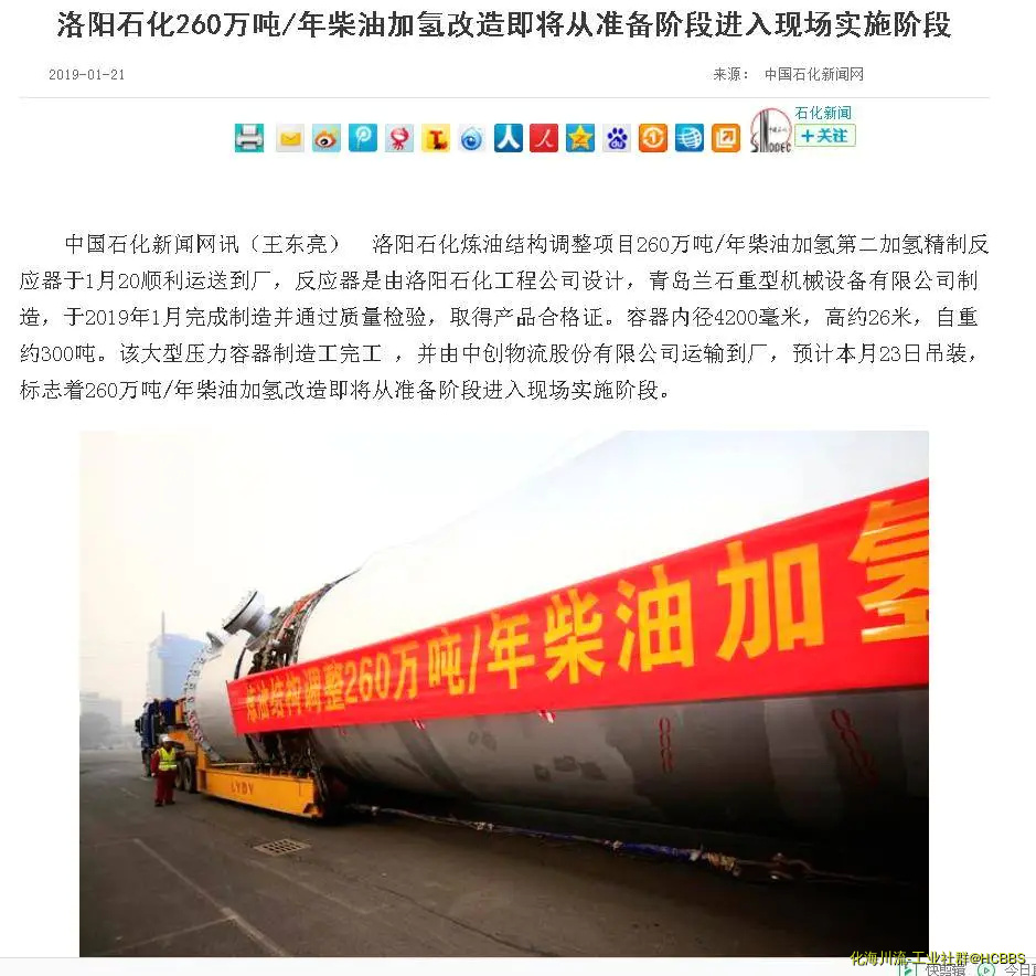

简介--预计本月23日吊装,标志着260万吨/年柴油加氢改造即将从准备阶段进入现场实施阶段。 -----不知道是不是按计划吊装呢-登录查看全文

20日从青岛运出,23日在洛阳要吊装,估计不太可能实现。 这个中石化新闻网的王东亮记者也不动脑子想想。  详情 回复 发表于 2019-1-25 11:50

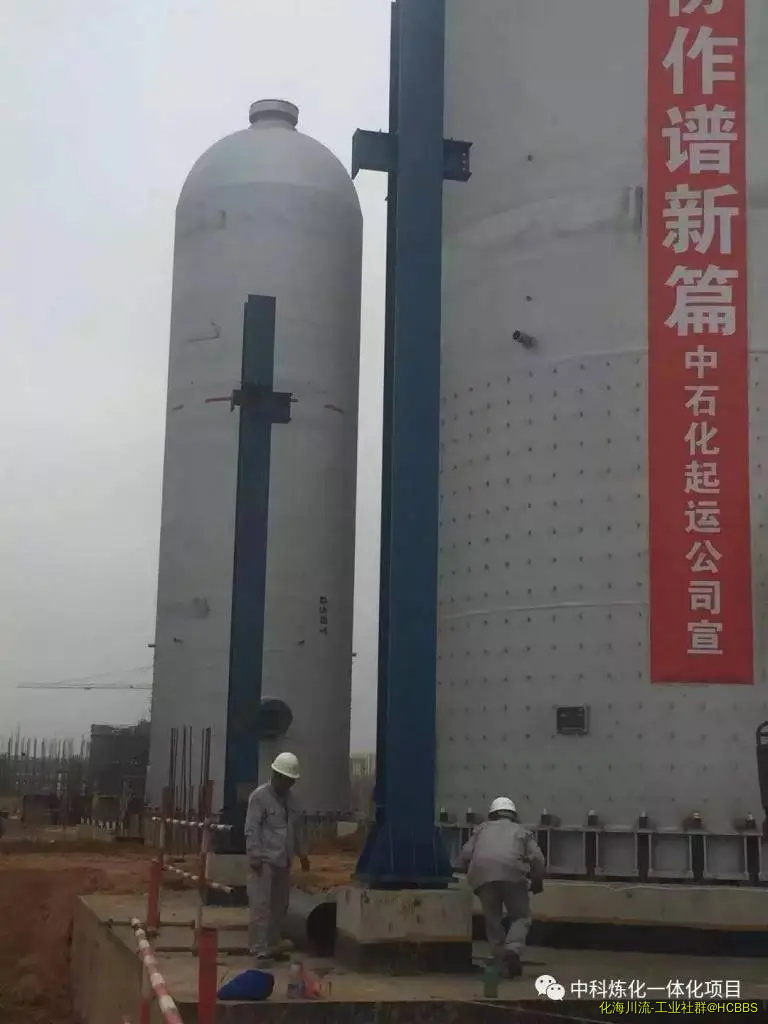

实际是在27日吊装的 [attachimg]1692137[/attachimg]  详情 回复 发表于 2019-1-30 10:46
青岛陆运到河南洛阳,极限操作,4天可以完成。  详情 回复 发表于 2019-1-26 21:06
20日已经厂里了  详情 回复 发表于 2019-1-25 14:23

哦,看错内容了。不过从设备到场--准备--吊装就位,3天似乎不够。  详情 回复 发表于 2019-1-25 15:11

1、炼油项目的加氢反应器一般比较简单,除塔顶一根管线以外,中间平台较少,所以“穿衣戴帽”工程量较小;2、加氢反应器一般多台,在反应器顶部还有一个联合框架,反应器就位后还需要搭设脚手架进行框架和管线安装,  详情 回复 发表于 2019-1-26 11:05
简介--本帖最后由 智者明 于 2019-1-27 21:00 编辑 沙漠里的游鱼 发表于 2019-1-25 17:32 为什么呢 1、炼油项目的加氢反应器一般比较简单,除塔顶一根管线以外,中间平台较少,所以“穿衣戴帽”工程量较小; 2、加氢反应 ...-登录查看全文
发表于 2019-1-26 11:05:39
反应器不能再设备本体做设备平台支撑管线,做保温支撑的原因是因为加氢反应器器壁结构的原因,加氢反应器一般是外层铬钼钢,内层堆焊不锈钢,特殊的结构,设备外壁过多的施焊会影响内对焊层的结合,增加各种检测手段  详情 回复 发表于 2019-1-29 16:56
锻造加氢反应器,是不是只有一重可以生产呢?  详情 回复 发表于 2019-1-29 10:48
反应器的平台是独立的,不像塔器,一样是附塔平台,反应器上一般一进一出,几个混氢接口,然后几个测温点,由于有了全包围平台以后,施工和地面一样。所以没有意义。  详情 回复 发表于 2019-1-28 20:46
原来如此,是说中科的几个反应器都是光溜溜的吊装的  详情 回复 发表于 2019-1-28 12:20

[attachimg]1692139[/attachimg]  详情 回复 发表于 2019-1-30 10:51
