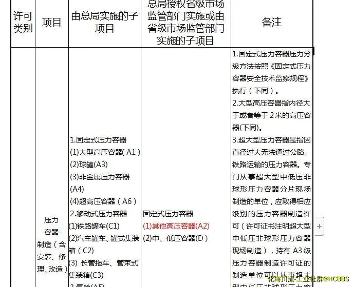

红色字体,其它高压容器(A2),A2怎么是高压容器了?

新规定呀,增加了项目A1大型高压容器和A6超高压容器

A2其他高压容器(10MPA≤P<100MPa)

大型高压容器为A1

高压这次按直径区分制造类别了。2米以上的高压算大型高压容器,属于A1,要求制造能力较高。
2米以下的高压算A2,对制造要求较低一些。

那原来A1的基本都成A2了,现在如果做A1是不是要增项了?

什么情况下算是大型的有没有一个界限?
发表于 2019-1-23 16:32:48
以2m直径为界限。  详情 回复 发表于 2019-1-23 17:08
kareale88 + 5 积极参与
zjq1962 发表于 2019-1-23 16:32
什么情况下算是大型的有没有一个界限?
以2m直径为界限。
