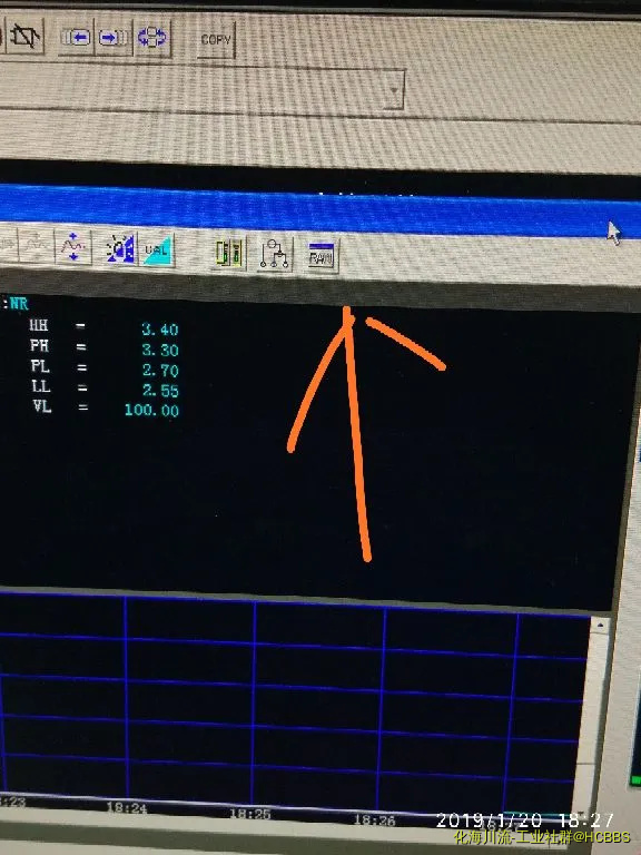

DCS中RAW是什么意思?怎么计算的?

RAW 表示输入信号的百分数
(MSH:输出值上限;RAW:读PV值;MSL:输出值下限;SVH设定值上限;SVL设定值下限;MH输出值上限;ML:输出值下限;PSW:预置输出;VL:输出变化率报警;GW:增益宽度;DB:死区宽度;CK:补偿系数;CB:补偿偏置;OPHI:指针上限;OPLO:指针下限;SH:量程上限;SL:量程下限;IOP:输入开路;OOP:输出开路;HH高高报警;HI高报;LI低报;LL低低报警)
