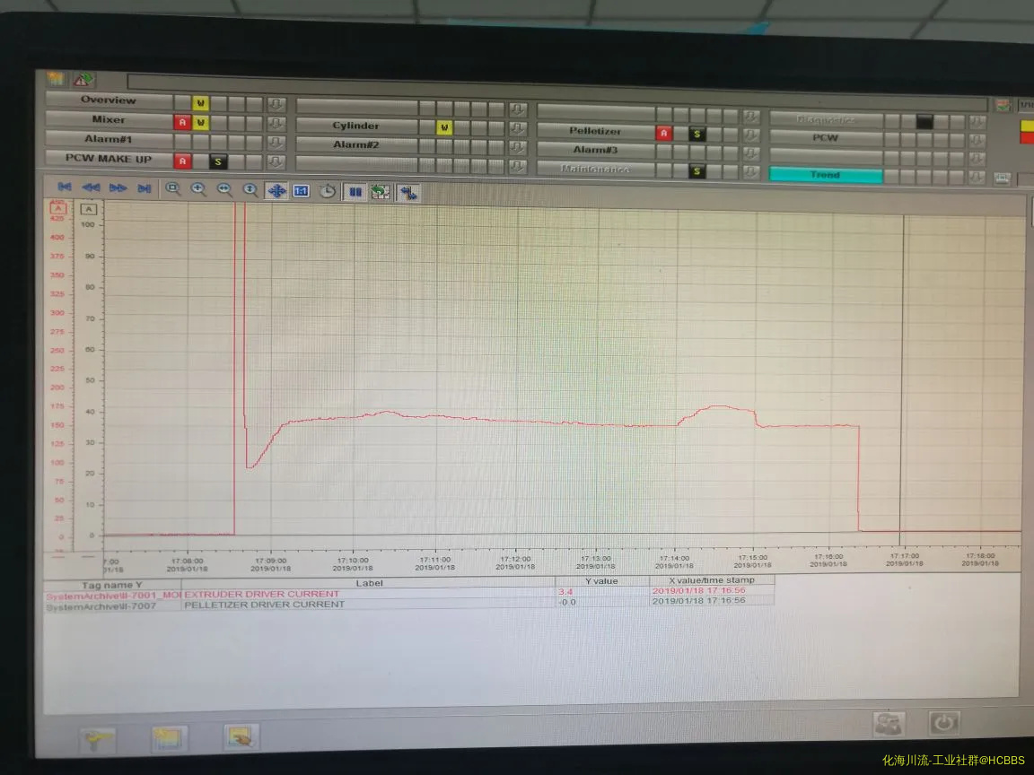

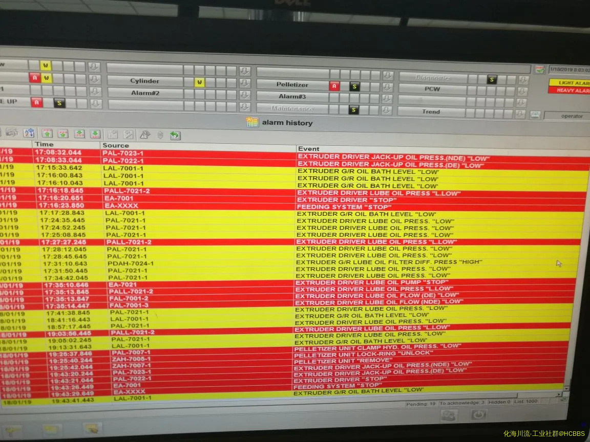

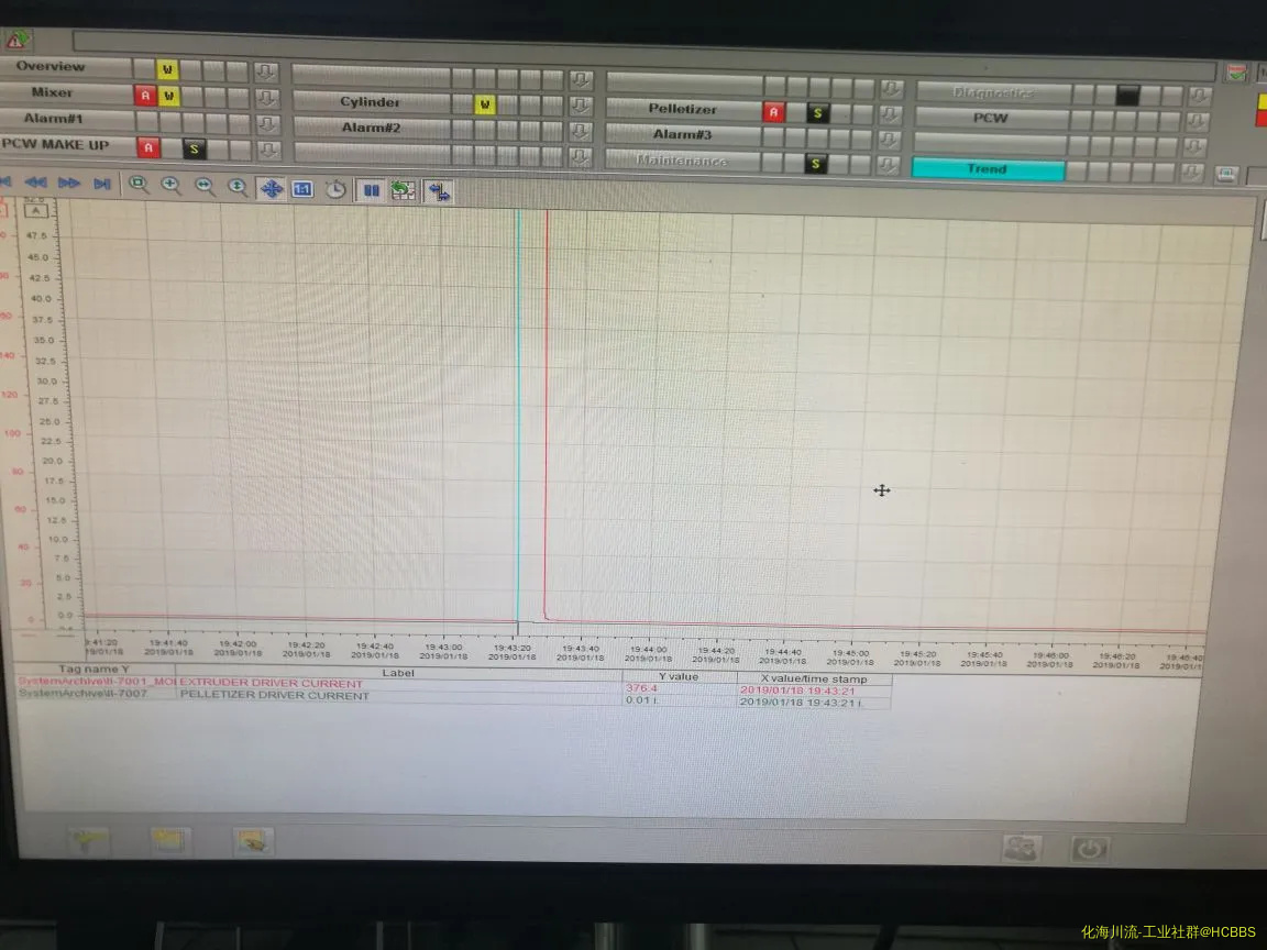

我们有一台大型设备试机时多次发生了电机运行,电流上去了,过了六七秒,没有任何其它报警的情况下,电机直接停,电流变成0,大家有碰到这种情况的吗?第一照片是不正常的电流变化情况,就上我上面描述得情况。第二张是正常启机成功的情况大家帮忙分析一下呗,谢谢了!

什么设备,盘车正常吗

挤压造粒机  发表于 2019-1-19 17:41

多大电机,定值有问题

不知道这个电机带的是什么设备,建议查一下被带动设备的工艺方面,是否符合启动条件。比如,离心式压缩机、水泵等设备的入口开度过大等类似问题。
发表于 2019-1-19 08:36:17
是挤压造粒机,工艺部分没有问题  发表于 2019-1-19 17:43
泡沫_ZPTK + 5 积极参与
现象是启动电流超标,设备运行电流40A,估计也就是30~37KW电动机,控制柜按标准设置启动过载电流及过载时间,启动过程有超标就跳闸。
检查控制柜参数设置,电机进线电缆大小,降低启动负载!
发表于 2019-1-19 11:05:46
电流低报90A,最高1000A  发表于 2019-1-19 17:47

从下面往上看,第三个挤压机主电机直接停,没有任何其他问题报警,那个Jack-up那两个主电机启动后就是要停的,那是正常的

看一下保护值设的多少,多长时间  详情 回复 发表于 2019-1-20 22:13

看一下保护值设的多少,多长时间

电机启动电流过大导致跳机

启动电流过大

启动时间超时了吧?

断开联轴器,单机启动,看电流,然后根据结果再判断。。。

高压电机启动电流较大,往往超过电机的额定电流,造成电机跳车,如果确定电机电流启动后短时间就能降下来,电机不会烧毁的前提下,可以给电机电流做一下“延时”处理。

检查一下,测温点正常吗?是不是他们引起的连锁停车!
