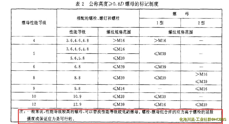

塔式容器地脚螺栓材质选择Q345,其配套的螺母该怎么选怎呢?地脚螺栓的标准GB 799-88中只有3.6级的。大家平时都是怎么选择的?

我们一般螺母选择比螺栓材料强度高配一级,Q235我们选择4.6级螺母
其含义是: 1、螺母材质公称抗拉强度达400MPa级
              2、螺母材质的屈强比值为0.6
              3、螺母材质的公称屈服强度达400×0.6=240MPa

一般情况,不仅地脚螺栓,法兰螺栓也都是这个思路,螺栓比螺母高一个级别或相同级别
2#把级别数字的含义解释的很透彻
发表于 2019-1-18 15:15:39
看到很多地方解释是 螺栓要比螺母高一个档次。  详情 回复 发表于 2019-1-18 15:41

一般螺栓比螺母的强度高,螺母的强度等级必须比螺栓低,螺母等级比螺栓高的话在安装中施拧后会出现螺栓丝扣损坏的。

常用螺栓、螺母的配对等级
4级螺母                 3.6、4.6 、4.8(>M16)螺栓
5级螺母                 3.6、4.6、4.8(≤M16)螺栓
                         5.6、5.8螺栓
6级螺母                  6.8螺栓
8级螺母                  8.8螺栓
9级螺母                  8.8螺栓
9.8(≤M16)螺栓
10级螺母                 10.9螺栓
12级螺母                 12.9(≤M39)螺
这是GB/T3098.2标准上推荐的,5级的螺母配合3.6,4.6级的螺栓

下表来自标准GB/T3098.2

螺母一般比螺栓材料级别大一个级别,比如螺栓4.8,那么螺母5或6就可以,
