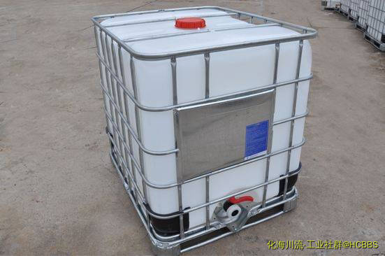

有如图所示吨箱,想将吨箱的塑料部分与外围边框分离,再将塑料吨箱进行有序输送(外围边框最好能码垛),用以回收外围边框,减少成本支出。请各位大神给出指导,小弟感激不尽!

这种吨箱如果与外部边框分离后,灌装后你就会发现变形严重,因为吨箱自身的强度不够,外部的边框起一定的保护作用

去掉外围箱框,箱体强度无法保障正常稳定

我这个塑料吨箱不回收(破碎焚烧),只是回收外围边框(作废铁处理)。

直接给有资质的桶回收单位不更好, 不太明白你的目的。

我们即是危废焚烧的企业,其他单位给我们这种吨箱,我们想资源回收利用,降低成本。

原来是这样啊!
那塑料破碎了,铁架压扁堆码就可以了嘛

是啊,老总!但是首先要将他俩进行有效分离,请指导!谢谢!

看你希望怎么回收了,如果只是当废钢材回收,就破拆即可。如果框架是螺栓联接就好拆,如果是整体焊接的,就只有破拆了。
破拆涉及到动火作业,你得评价有没有燃爆风险,然后采取措施避免。
就是破拆,也看你是否想再利用那个框架,如果需要再利用,就得注意保护,以便于重新组装。
有疑问再讨论

就是想破拆,卖废铁,老总

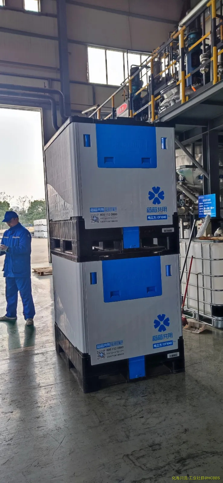

我们现在有种新式折叠吨箱(自带托盘,运输存储都可堆叠,使用之后折叠回收,循环使用)。可以较完美解决吨桶一次性使用的高成本、回收利用的高昂返空,清洗费用、固废处理只需处理一条3KG的袋子
