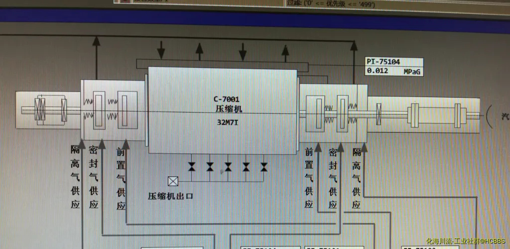

wullen123VIP会员 VIP会员 | 只看该作者 回帖奖励 |倒序浏览 |阅读模式       最后访问IP上海市
简介--压缩机的密封分为哪几种,我们公司的压缩机密封 .guestviewthumb {margin:10px auto; text-align:center;}.guestviewthumb a {font-size:12px;}.guestviewthumb_cur {cursor:url("template/one_default/assets/common/scf.gif"), default; max-width:300px;}.ie6 .guestviewthumb_cur { width:300px !important;} 登录/注册后可看大图 1.webp (58.4 KB, 下载次数: 3) 下载附件  保存到相册 2019-1-15 10:18 上传 // [预览] strpos(1.webp,'.doc') !== false //strpos(1.webp,'.doc') !== false || strpos(1.webp,'.docx') !== false 1666764 == 1725814 var jq = jQuery.noConflict(); function buyAction0(aid,tid){ layer.closeAll(); } function showBuy(aid,tid){ showWindow('attachpay', "forum.php?mod=misc&action=attachpay&aid="+aid+"&tid="+tid); } function showtip0(aid,tid){ layer.open({ type: 2, shade:0.1, area:['1200px','800px'], title:'附件预览', shadeClose:true, //content: 'https://bbs.hcbbs.com/plugin.php?id=doc_review:view_z&aid=' + aid + '&tid=' + tid, conte ...-登录查看全文

简介--前置气是经过过滤的工艺气,密封气是二级缓冲气,隔离气是隔离轴承箱油气进入密封腔的-登录查看全文

简介--这应该是干气密封吧 前置气是压缩机压缩的介质,属于主密封气,大部分回到压缩机内; 密封气和隔离气是氮气,隔离气主要作用是防止轴承箱的润滑油污染密封。 ...-登录查看全文

简介--你这是串联式干气密封,前置气也叫一级密封气或主密封气气源为自身工艺或高压氮气备用,是漏向本体的,机封泄露会火炬排放流量有报警和联锁,密封气是二级密封气一般是低压氮气正常往火炬排放,隔离气是隔离润滑油进 ...-登录查看全文

简介--一楼正解-登录查看全文

简介--这是干气密封么-登录查看全文

简介--隔离气:一般用氮气,用于把密封气和润滑油隔离开,防止油进入气路污染密封气。密封气:用于密封防止工艺气体泄漏,此部分气体可以放散或者回收。前置气不太懂 ...-登录查看全文
