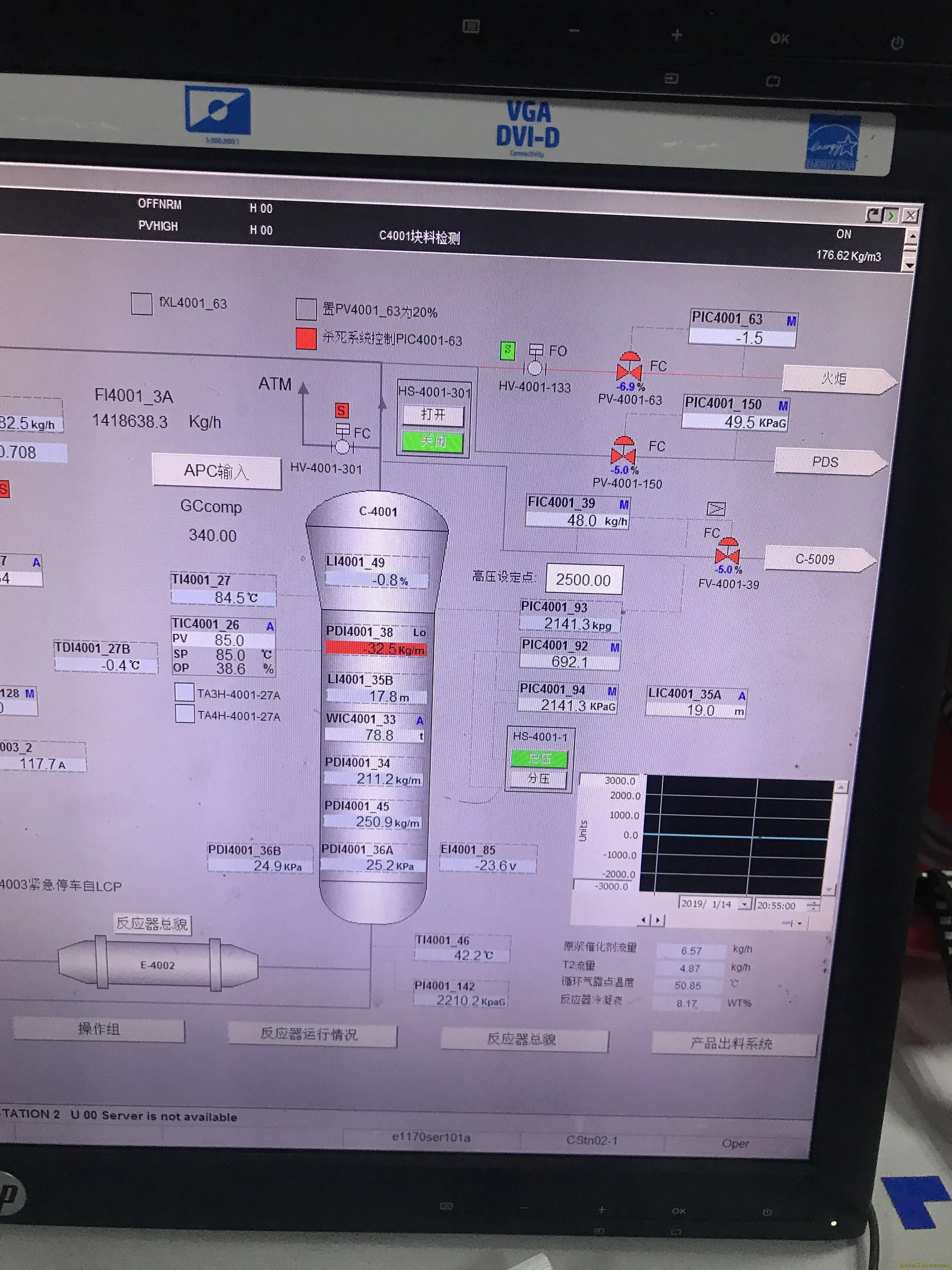

床层料位正常设定16.0m,为什么突然升高,仪表现场检查表无问题,管线也没堵塞,突然两天涨至19米,请各位大神分析什么原因导致的。

看看计算的零点有没有漂移,压缩机的功率有没有变化,床层的密度有没有变化?如果单单是床层变化的话,其他都没有变的话,可以让仪表好好查查线路问题,比如现场接线,机柜间的接线,等等

看看pdi4001—34有没有降低
