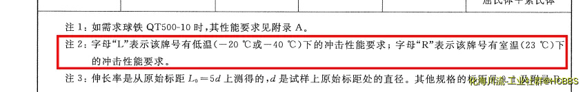

球墨铸铁QT350-22R、QT350-22L
式中“22”、“R”、“L”的含义

网上搜的
GBT_1348-2009_球墨铸铁件.pdf ( 下载次数: 3,容量802.37 KB,)

"22"应该是伸长率

是的,延伸率
