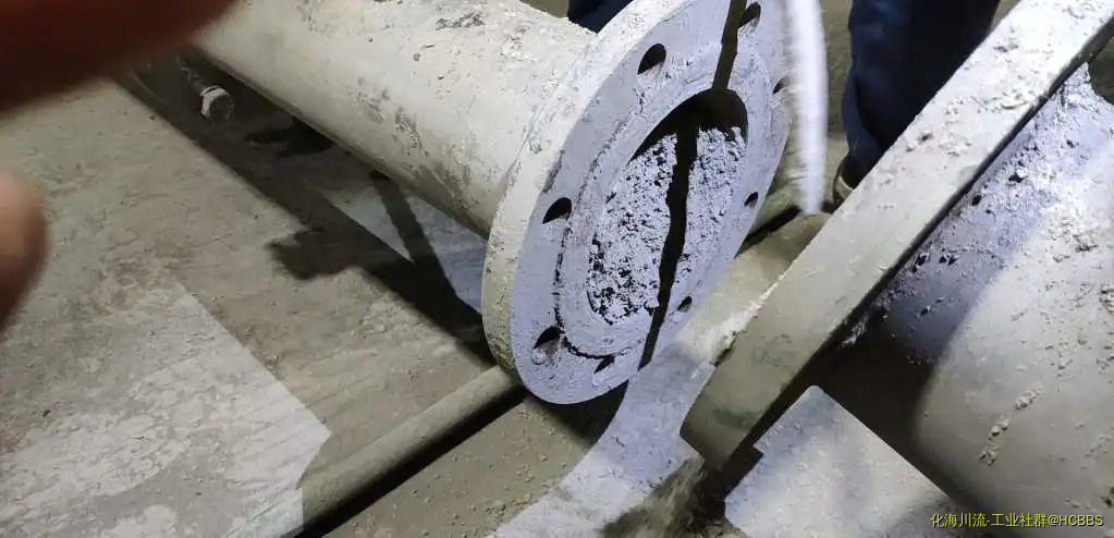

zsdftaVIP会员 VIP会员 化海川流M | 显示全部楼层 |阅读模式       最后访问IP广东省
烟气脱硫脱硝系统中布袋除尘单元灰斗回收的废催化剂有点潮,容易结块,灰斗热偶检测温度100-140度之间,烟气过来的温度有180度,导致输灰时至废剂储罐管线很容易堵塞。灰斗中上部设有电加热板,现故障需更换。输灰是用罗茨风机,出口压力0.04MPa左右。管线一堵塞,罗茨风机出口憋压,泄压阀启用。另外风机出口也有一条备用工业风管线。废剂储罐原先是是储存三旋过来的废剂,罐顶后来增加一条废气排放管线至除尘器入口。各位海友你们输灰系统有碰上这样子问题?有什么更好方法措施解决,谢谢大家了。
