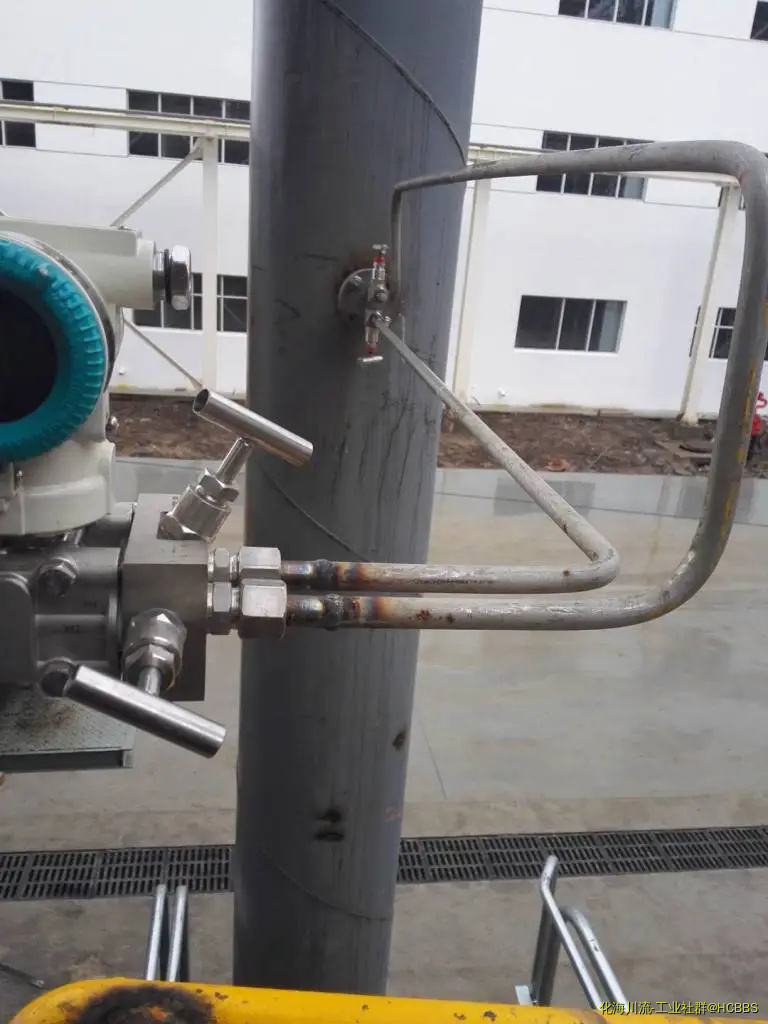

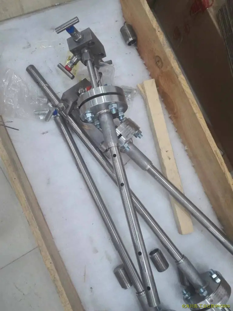

大家还,可否有专业的仪表师傅帮我看看这是什么原理的仪表?????
还有一些,取样点出来有个扩容器,再通过导压管到变送器???什么原理呢???

阿牛巴流量计,自己找原理。注意安装方向。

第一张图三阀组
第二张图是压差表吧,压差流量计之类的

均速管流量计,也叫阿牛巴流量计

4楼说的对,均速管流量计。是差压流量计的一种。动静压的方向要注意。动压测量孔迎流。

阿牛巴流量计是一种利用流体动压原理的速度式流量计:
  运动中的流体保持其流动的能量称动压能。流体所具有的动压能和流速相关,改变流体的运动状态时流体的动压能会转化为动压力作用于改变流体的运动状态的物体上,检测这个物体所受的力或者直接测量动压力就能得到流速,并进而获得流量值。
  阿牛巴流量计的探头是一根中间隔开,两侧开孔的圆柱,实际上相当是两根侧面开孔的管子,其开孔迎向流 束 的可以感受流体的动压+静压,而背向流束开孔的则感受静压,两管压力差的平方和流速(流量)成正比。
    由于管道内各处流速不一开所以多个孔以取得平均流速。阿牛巴流量计因此也称为匀速管、笛形管。

你的解释非常完美的解决了我的疑惑

阿牛巴流量计,大进小出

话说引压管弯成这样没问题?
发表于 2019-1-12 14:33:18
我觉得不好,两侧阻力还是天然有差别的。  详情 回复 发表于 2019-5-19 22:12
最好平行一起走,当然还要有伴热  发表于 2019-1-14 13:33

8楼回答已经全面了。这是阿牛巴流量计,差压式流量计的一种。从图片上看差压变送器导压管的安装不是很理想    流量计yunrun.com.cn/product/list_86.html

这种结构比较粗简,很难说测量的好测量的准。扩容器听谁说的?为什么不说稳压缓冲器?

阿牛巴流量计,属于巴类流量计,差压式流量计的一种
