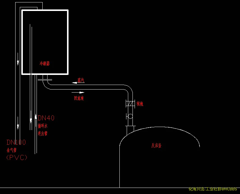

反应釜内的蒸汽为什么要进行冷凝回流?
反应釜顶上有一个釜内蒸汽的管道,该管道接到冷凝器上,对反应釜内的高温蒸汽进行冷凝又回流到釜内,这种流程是起什么作用啊?为什么不将反应釜盖密封死呢?

回流管将冷凝器冷凝出的冷凝液回流至反应釜中,可通过调节冷凝液的流量来控制气温.可以满足反应釜的生产工艺中对气温的要求,并满足反应釜生产升温速率的要求.

可以通过控制反应釜夹套内通入蒸汽或冷却水的流量来控制反应釜内的温度啊  详情 回复 发表于 2019-1-7 13:05

可以以此来控制釜内温度、压力,同时可以减少水分的流失。

冷凝回流的部分是反应釜其中的组分之一,变为液相后,重新回流进入釜内;其余气相组分冷凝后不再回流部分,作废料处理。

这样是一个开式反应,是常压反应;
如果你把反应釜密封起来,就是一个闭式反应,是压力反应,因为你要保持回流,那意味着反应釜的加热装置一直在运行,闭式反应的釜内压力会越来越高,直到供热和散热达到一个平衡;
而大多数闭式反应是没法控制温度和压力的,或者说很难控制。

确保釜内压力可控。
