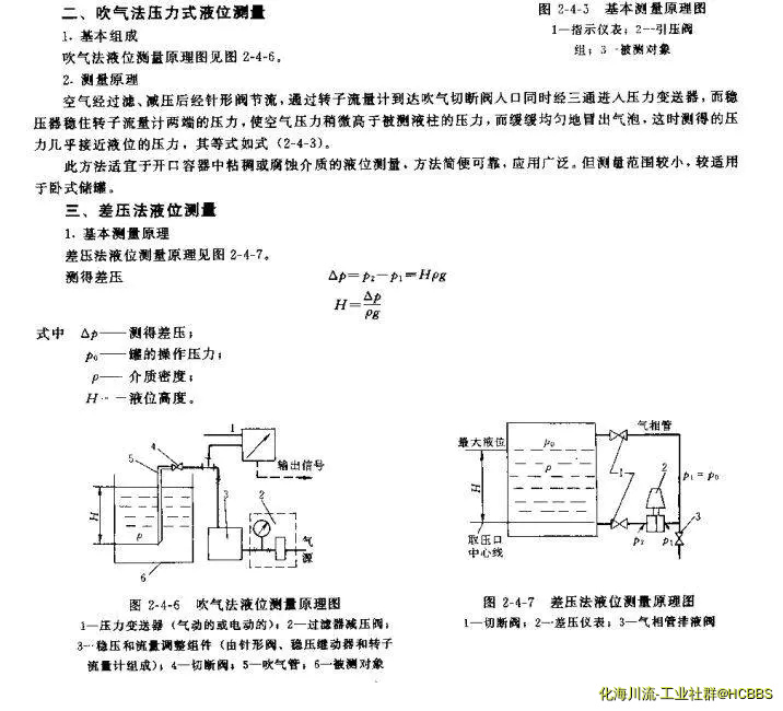

煤气化装置中用了很多反吹仪表,对于反吹气仪表的原理谁能提供一个具体的解释?

什么解释?就是怕堵啊,所以反吹啊……

还是 p=ρgh 来回转换

反吹气的压力和流量需要满足什么标准 才不会对被测压力造成影响?

转子流量计前压力恒定 转子流量计又是恒压差 所以转子流量计后压力也是恒定的 按照这种推理  从转子流量计后一直到液柱内溢出气泡这一段都是恒压的  既然是恒压的 又怎么随着液柱的高低来测量?
