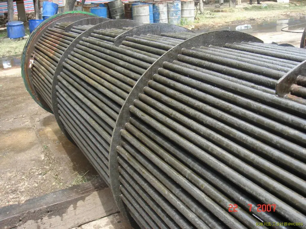

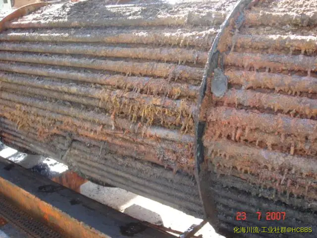

        写在前面:我们防腐蚀的科技人员知道,特别是石油、石化的防腐工程师特别很有体会,就是生产装置的换热设备的腐蚀问题一直困扰着我们。换热设备的腐蚀会给企业的生产成本增加的同时也影响设备的安全运行。作为我们科技人员一直在努力进行科学研究、材料筛选、试验等寻找一种防腐材料能够解决换热器管束的腐蚀问题。
       “钛纳米高分子合金涂层换热管束的研究与应用“是我经过10多年的潜心研究与应用,较好的解决了石油化工装置水冷器的管束腐蚀问题,为我国换热器管束防腐蚀提供了一个较好的方法。本文可以为换热器防腐的科技人员提供一个较好的参考价值。当然了随着时间的推移我相信有更好的材料与技术来解决换热器的腐蚀问题,本文能起到解决换热器腐蚀的一个思路、一个方法,推动有更好的技术出现就达到我的目的了。
   内容提要:介绍了炼油厂油汽冷却器管束的腐蚀情况,对腐蚀原因进行了分析。描述了油汽冷却器管束采用7910涂料等防腐的效果,特别对管束外壁涂层不耐油汽腐蚀进行了说明。在对钛纳米涂料的涂层进行了耐油汽腐蚀试验的基础上,制造出了钛纳米涂层的管束。先后在常减压、重油催化等装置的塔顶油汽冷却器上进行了8年多的使用,收到了很好的效果。该方法的使用可以获得较大的经济效益,填补了石化行业在这领域的空白。
    关键 词:冷却器管束  腐蚀 分析  钛纳米涂层管束  防腐 节能  涂装
发表于 2019-1-3 11:26:37
没有防腐使用3年情况
没有防腐使用3年情况
防腐后使用3年情况
防腐后使用3年情况
