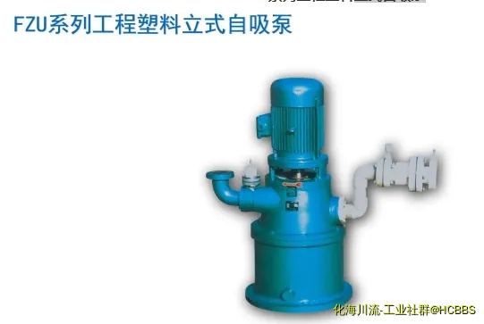

[讨论] 各位酸友,各硫酸厂净化事故池(也就是净化地坑)用的什么泵往污酸污水打液。
9.8K |4
北极星愿VIP会员 VIP会员 | 显示全部楼层 |阅读模式       最后访问IP吉林省
我们厂用的是FZU系列工程塑料立式自吸泵,但是有的时候抽不上来液,启泵特别麻烦,请问有什么好的设备抽液吗??

浮筒泵,看硫酸工业杂志上的广告页

在泵进口管道上串一个圆柱体形状的缓冲罐,缓冲罐为顶进底出。

我们装置也有一台同样打污水的自吸泵,不过我们在第一次调试启泵的时候灌泵了,以后启泵不用再次灌泵(启泵时观察视镜确保泵腔里面充满液体)。我想是因为泵出口装有手动阀,在停泵后及时关掉出口阀,这样停泵后在泵出口管道里的空气连同液体不会返回到泵体使泵进口管道形成的负压降低,导致再次启泵时需要灌泵。

立式自吸泵上液好,不用罐水,但泵入口加逆止阀
