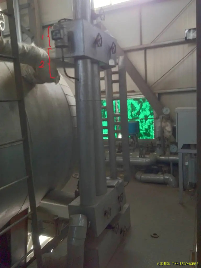

手操器是什么?这是锅炉汽包的液位计,是单室平衡容器!

参比水柱要看你当时校的是多少就是多少。一般都是满罐。做不做保温关键是目的是什么。平衡罐内的液体不能结冰,不能被蒸发。

谢谢,这个我不懂,平衡容器是不打保温的让蒸汽凝结保持容器内的水位,至于参比水柱看资料是说参比水柱也不打保温,我不懂参比水柱是多少?是哪一截?我考虑的是如果参比水柱做保温会不会影响水位精准度?

不用看外部尺寸,只要看引出接口的间距即可。

没有什么哪一截,是全部。

是平衡容器冷凝罐那个吗?

是平衡容器冷凝罐体吗?

引出管接口,你要测的是什么液位就从哪引出的接口啊
