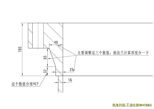

如图,小公司,领导要求省钱省钱省钱!要求自己设计容器法兰,通过调整图中标记的三个数值,保证螺母、垫圈能放得下,保证计算合格,然后.....就如图所示了,法兰根部直边长32mm,厚度25mm,对接筒体16mm 0001.webp
法兰与筒体对接焊缝领导们的解决办法是NBT47020,6.5.1,图2,直接堆焊过渡。
感觉好随意,心里一点底都没有。大家说说看法

楼主准备用什么办法设计这个非标法兰?sw6还是有限元
SW6计算

如果法兰颈部小端厚度按16计算,那没问题,因为25与16的厚度差为9,32大于9X3=27
如果法兰颈部小端厚度按25计算的,那你需要将25视为大端厚度,16视为小端的厚度,由GB/T150.3图7-7确定h,保证f=1,要使得直边段长度(就是你图中的那32)不小于h。这样做比较保险,要不然法兰与筒体的环焊缝上的应力较大,是隐患。

可以的,按照标准堆焊

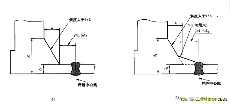

楼主所示尺寸明显不符合e图,应该可以按照f图的。结构尺寸的最低要求应该还是要满足GB150的。
发表于 2019-1-4 14:49:30
谢谢,之前没注意看,原来直边长度也有规定  详情 回复 发表于 2019-1-4 15:16
