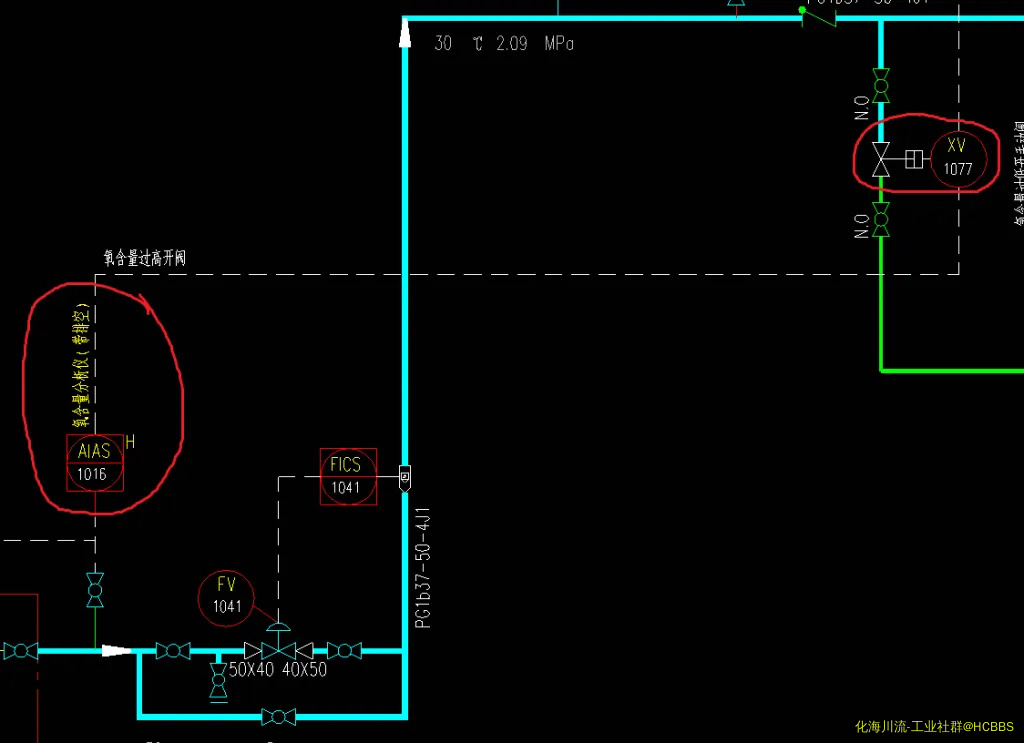

图片1.webp 如图所示,图中的切断阀与检测仪表联锁,当氧含量过高时打开切断阀。那么当系统内未出现氧含量过高,但前系统的压力过高,我需要从切断阀这一路泄压,DCS上能手动打开这个切断阀吗?求助大神!!!

图中没有显示进入SIS系统。可在DCS中设置软开关,通过软开关,在DCS上手动打开该阀。

看图纸的逻辑关系,并不是一个SIS联锁,DCS联锁的话,控制的阀门,通过DCS是能够实现开关的,所以你想用这个阀门泄压是能够实现的

看这个一般逻辑是可以实现的。你再好好确认下那

电磁阀开关都是通过继电器信号实现,不论是找氧含量分析仪的输出还是电磁阀输入,都可以实现控制。

可以手动打开。在DCS画面里做两个HS-  O , HS-  C  就行。
或者你直接将压力信号和氧含量信号做一个 2oo1 逻辑, 打开切断阀。

应该可以手动泄压,你最好问一下工艺或设计院

肯定式可以的,任何逻辑保护都有投入和切除的这个功能。机器是不完全可靠的,所以手动控制是最后一级。针对这个你可以再做一个逻辑,如果不常用,你可以解除这个保护联锁,手动打开阀门,待压力正常后再关闭阀门,最后再次投入联锁保护。
