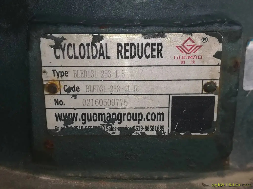

我们这里有两个同样的设备。但是减速机减速比不一样。用的一样的电机,一个正常,一个经常烧坏。电机都是1.5的.
发表于 2018-12-28 16:47:37
正常的
正常的
经常烧坏的
经常烧坏的

烧坏的是小减速比的?

枫林_独秀楼主 VIP会员 VIP会员 | 显示全部楼层       最后访问IP江西省
backcat666 发表于 2018-12-28 21:17
烧坏的是小减速比的?
大的
发表于 2018-12-28 21:57:06
午夜阳光_RWPPVIP会员 VIP会员 | 显示全部楼层       最后访问IP安徽省
说明电机功率小了,或者是减速比大的带的负载大,电机功率达不到,所以经常过流。
补充一下,这台经常烧坏的近半年才开始出现这种情况,原来正常运行一年多也没有事情的。

项成龙VIP会员 VIP会员 | 显示全部楼层       最后访问IP陕西省
负载端与驱动端都没有发生变化,只是近期发生的问题,那只能拆检一下减速机来判断问题了
