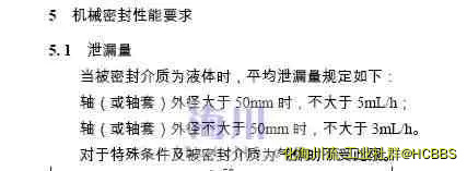

离心泵的机械密封滴水允许量是多少?或者这样说,机械密封是否允许滴水,每分钟(秒)滴几滴,依据的规范是哪个?

API682允许的泄露量是5.6g/h(2滴/min)

《GB/T33509-2017机械密封通用规范》第7.1条,或者《JB/T4127-2013机械密封》的第5.1条。

都想机械密封无泄漏,可是或多或少都会有一些,特别是现在很多企业注重环保,还有一些有毒有害、易燃易爆介质。一般的观察机封处5秒一滴还是可以接受的,标准的泄漏量比较泛,使用方还是根据现场具体情况去明确什么样的泄漏量是允许的比较好。一般泄漏都是有原因的,查找原因合理去修理去更换吧。
要想介质无滴、漏、跑、冒的现象,选择无泄漏泵,如磁力泵、屏蔽泵,或者选择一个合理的冲洗方案更重要。
