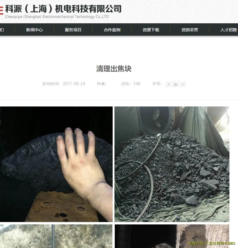

常压炉对流段炉管多根整管结焦堵塞,各位大神有没有处理方案?

只能非常遗憾的告诉你,在线肯定处理不了了,只能停炉降温后将结焦的炉管切割下来,如果有500Mpa以上压力等级的水枪,可以将胶块打出来,如果用人工清胶,时间会比较长,肯定不划算,不如直接换新的炉管。

高压水通球清焦

烧焦配套的可能不具备吧?
那就只能化学清洗或高压水清洗。
不知道炉管变形吗?如果变形了,真要考虑更换!反正常压炉的炉管不贵!

高压水通球清焦设备还停在我们这里,他们要求高压水要打起循环才能进行清焦,我们的整管堵塞,没缝隙,他们也没办法

一侧的对流段炉管180°弯头已经割下来了,用高压水枪打了,一点渣渣都不掉,人工的话只能一点一点的凿是么,人工有没有快一点的方式?

看了你的图片,正常500Mpa以上压力等级的水枪应该可以打掉的,9年前我们装置发生过一次炉管结焦,就是用水枪打然后再人工进一步清理。这种满管的胶块,如果不能用水枪先将大部分胶块清理出来,直接用人工清理的话,那就只能将整根炉管切割成几段,每段1到2米长,两头一起清胶,否则基本没办法处理。

把堵的管子换了吧,相对简单、合算。
