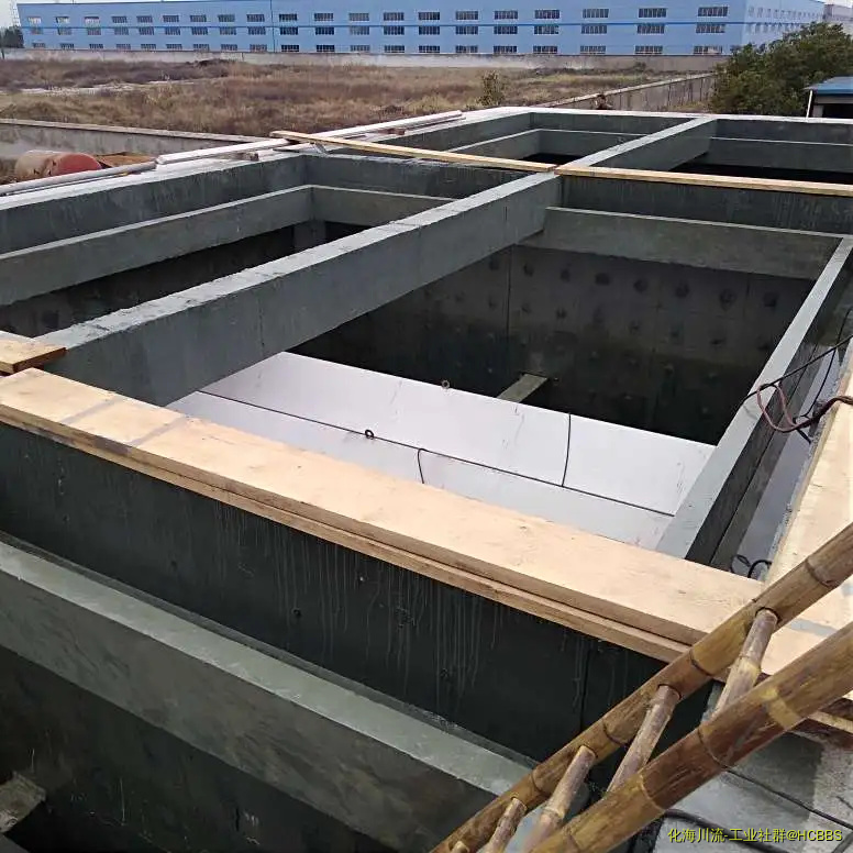

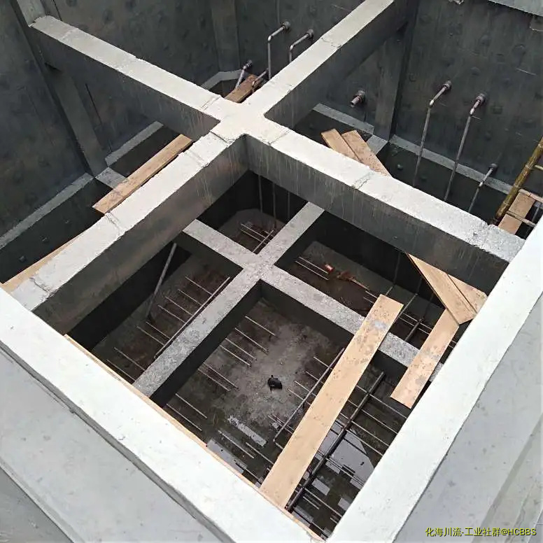

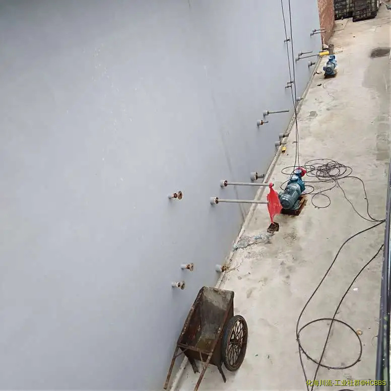

厌养池的施工工期有点长,

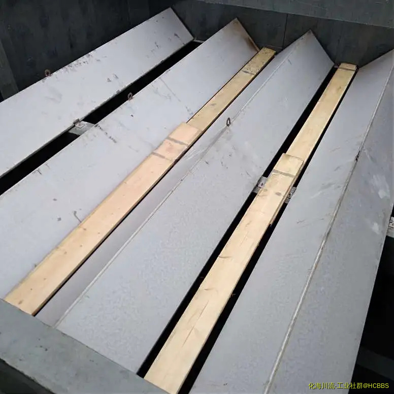

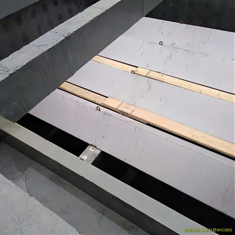

钢制三相分离器?防腐采用什么方式?
发表于 2018-12-26 08:41:39
是304不锈钢三相分离器,防腐原来应该采用玻璃钢的,后来使用一种叫【青泥】的什么材料,好像也是环氧树脂。  详情 回复 发表于 2018-12-26 17:51

这个厌氧都加盖吗?
看下面好像还有曝气的啊?
发表于 2018-12-26 15:38:28
盖最后加,里面有布水管、蒸汽加热管、回流管、排污管、取样管。  详情 回复 发表于 2018-12-26 17:47

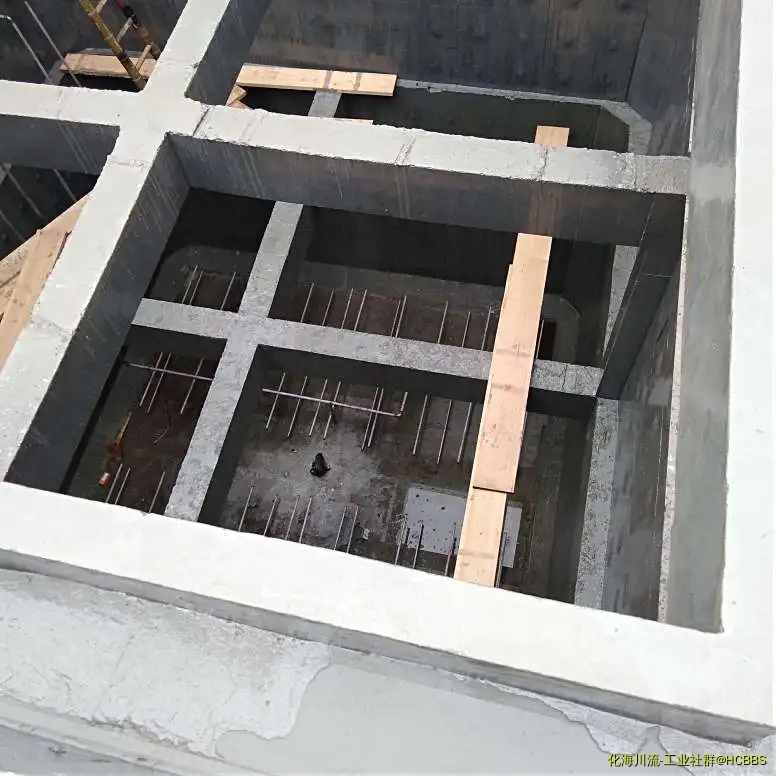

厌氧池不需要曝气,池底应该是布水管,按说还应该有排泥管,照片里没看到。
发表于 2018-12-26 16:05:28
在第三张图片中有,一根斜管,确实弄错了,与设计图不符,应该在另一边的,是预埋管时弄错了。  详情 回复 发表于 2018-12-26 17:56

zrj2001 发表于 2018-12-26 08:41
钢制三相分离器?防腐采用什么方式?
