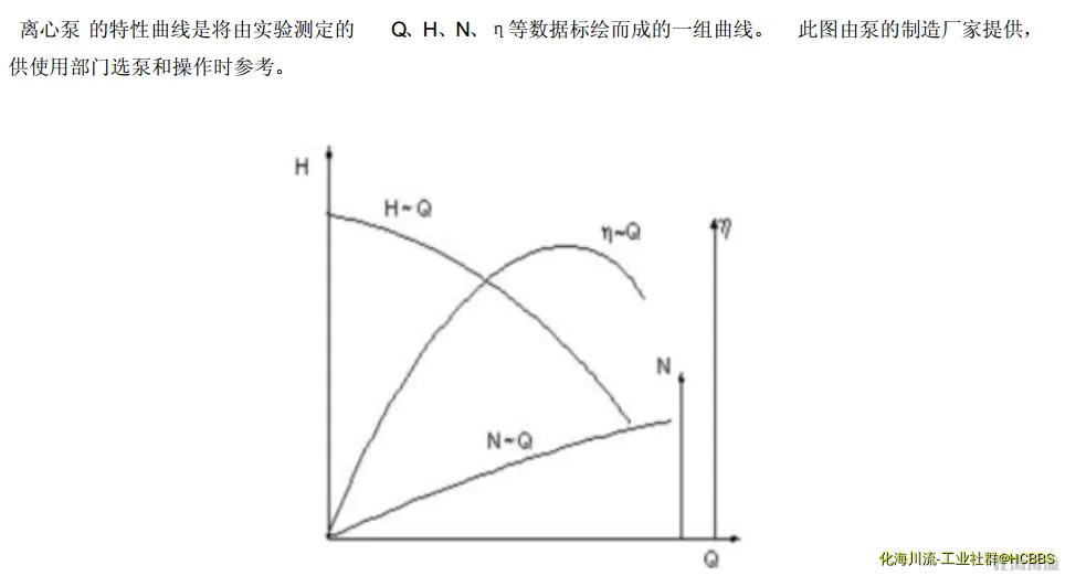

从下面图片可以看出,当离心泵的流量增大时,其扬程降低,而轴功率增加。
流量增大会引起轴功率增加,而扬程降低却会引起轴功率减少,那由此图可以看出,流量较扬程对轴功率的影响更大一些?

可以从公式进行分析,N=HQρ/102η

插图很直观 没有问题的

离心泵扬程哪能下降这么陡啊
发表于 2018-12-24 21:58:37
离心泵关死点的扬程一般是设计点的1.1-1.3倍,相比于流量变化是很小的
