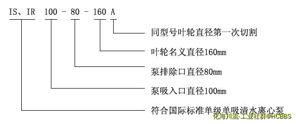

关于离心泵型号中的“叶轮切割”  型号中叶轮名义直径后加A 表示叶轮经过第一次切割,比如下面图片型号 160mm指的是切割前的直径还是切割后的直径呢?假如是切割前的直径,那为什么不直接把切割后的直径写出来呢,为什么要用字母表示第几次切割呢?

有2种情况,第一,举个例子,一台泵型号XXXX-160扬程32,流量100,电机15kW,根据扩展型号的需要我们切了一次使之变成了扬程28,流量88,这时候,除了切割叶轮,泵体还是原来的泵体,电机变成了11kW,这等于是重新设计了一个新型号,即XXXX-160A,但是大部分结构部件没有变动。同理,我们想要设计一个XXXX-160B,使之扬程24,流量80,那么我们只需要再切割一下叶轮,配用更小的(7.5kW)电机(电机支架需要重新设计)。总的来说,多次切割叶轮是为了扩展、丰富型号所用。第二,实际使用中,如果觉得流量扬程选用的太大了,也可以进行切割使之变小以适应实际应用。

出厂后,在用户这边使用了,恐怕没有条件再行切割,难道要返厂切割吗?  详情 回复 发表于 2018-12-24 11:28

找个机床也可以加工~

一般不会这样做吧,都是用阀门来调节流量和压力  详情 回复 发表于 2018-12-24 13:30

一般不会这样做吧,都是用阀门来调节流量和压力除非切割叶轮可以使流量和扬程增大?

实际流量与额定流量偏离大会导致振动升高,切削叶轮就不用担心这个问题了  发表于 2019-1-16 23:15

如果选型时本来用169的最大叶轮直径够了,但需要考虑扬程的增加,这个型号不能选,就得选200的,然后叶轮直径切割到了169。这种情况咋办。写个叶轮直径,你知道泵是啥型号的?考虑问题要全面。
