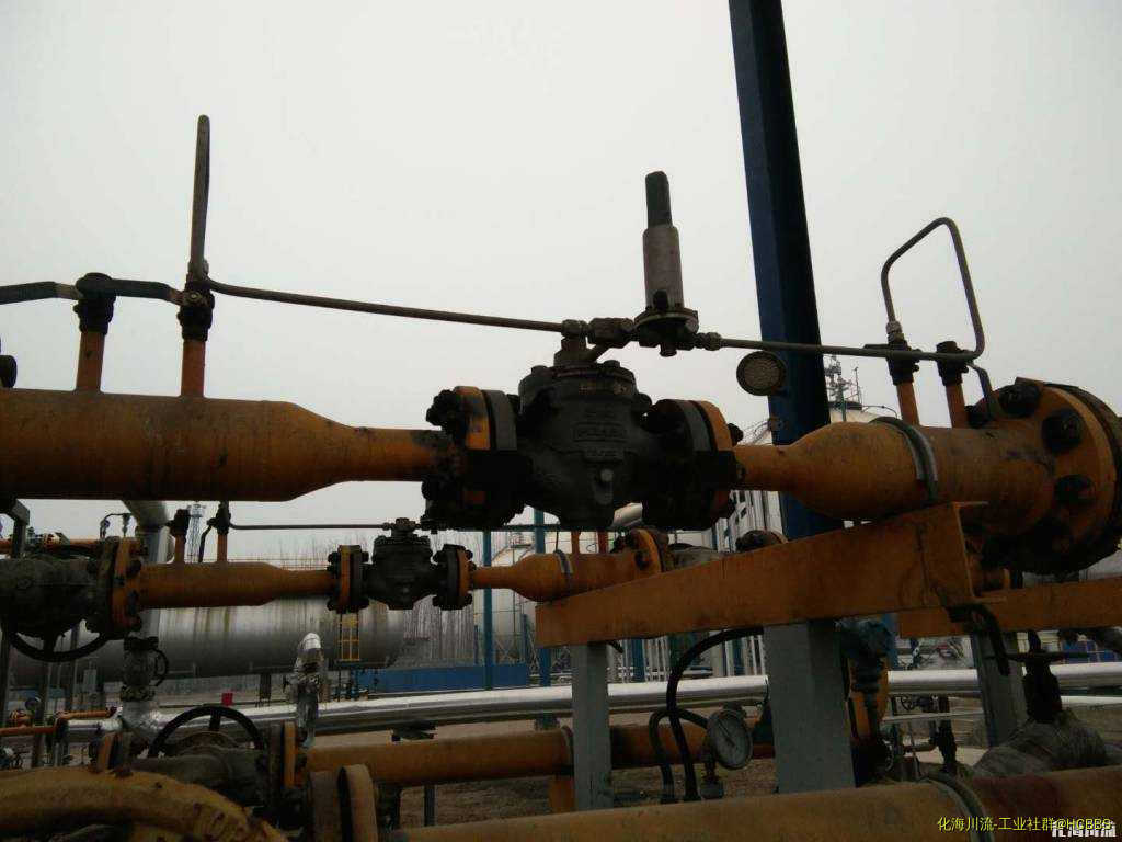

[求助] 这是自力式调节阀还是减压阀?

应该是个减压阀,可是上面的小的减压器两端的联通管阀门还是关着的??不解。
发表于 2018-12-22 08:24:20
未投用,所以阀门关着,厂家说是自力式调节阀  详情 回复 发表于 2018-12-24 21:06

自力式调压阀
发表于 2018-12-22 09:53:39
是个减压阀,用作自力式调压阀,油田中不规范的典型CASE
发表于 2018-12-24 09:04:01
丙烷汽化器出口管线上的,用于稳定后路压力,那这个是当做自力式调节阀使用吗?自力式调节阀和减压阀的投用方式不一样啊。  详情 回复 发表于 2018-12-24 21:09
正和人楼主 VIP会员 VIP会员 | 显示全部楼层       最后访问IP山东省
CHANGBAISHI 发表于 2018-12-22 08:24
新式武器

FISHER调压器,减压阀

lqstalVIP会员 VIP会员 | 显示全部楼层       最后访问IP浙江省
自力式减压阀和调压阀差别不是很大,只要就是看引压管的位置,阀前还是阀后!

应该是自力式减压阀

永鹏机械VIP会员 VIP会员 | 显示全部楼层       最后访问IP上海市
标准叫法应该是自力式减压器。FISHER的阀型,用燃气管线减压

这是个自力式的减压阀,通过阀后压力提供调节动力,投用的时候需要频繁的调节

应该是自力式减压阀

自力式调节阀

调压切断阀吧,低于和高于一定压力自动切断
