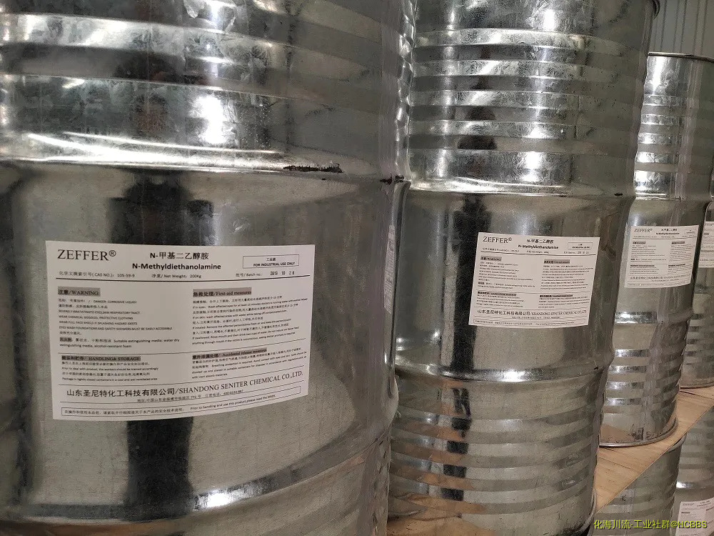

有没有比MDEA(N-甲基二乙醇胺)选择性更好的脱硫剂?
MDEA选择性脱硫机理:
因质子传递,H2S与MDEA(N-甲基二乙醇胺)进行的反应几平是受气膜控制的瞬时化学反应:
H2S+R2NCH3=[R2NHCH3]+[HS]-
由于MDEA是一种叔胺,CO2只有与水生成碳酸氢盐后才与胺进行酸碱中和反应:
CO2+H2O+R2NCH3 R2NHCH3+HCO3
因为CO2和水需要缓慢的中间过程,这种反应速率上的巨大差别构成选择性吸收的基础,即MDEA在CO2存在下对H2S吸收具有较高的选择性。
