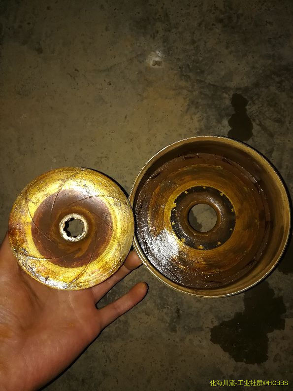

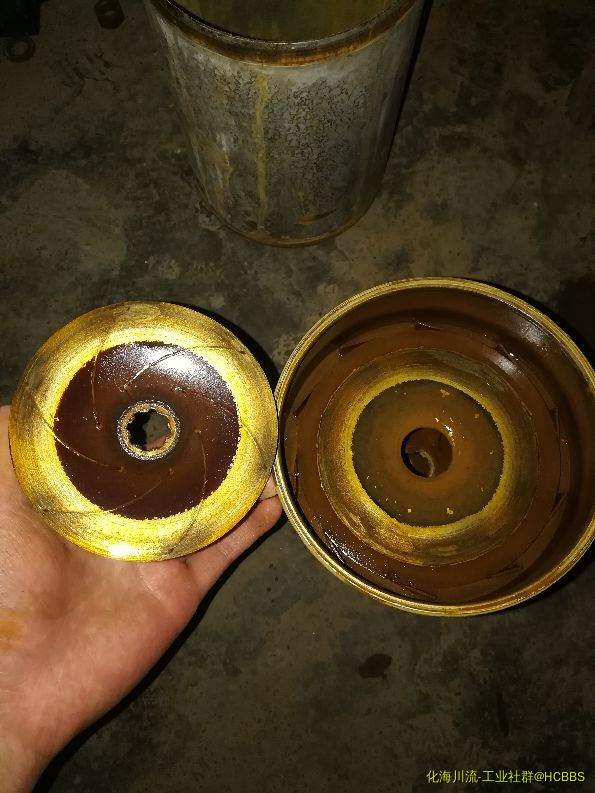

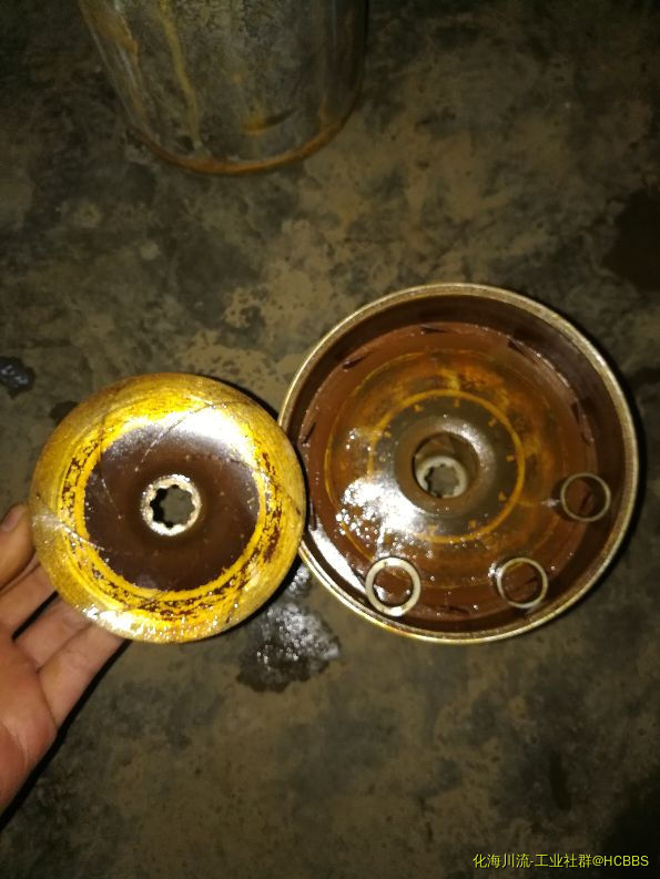

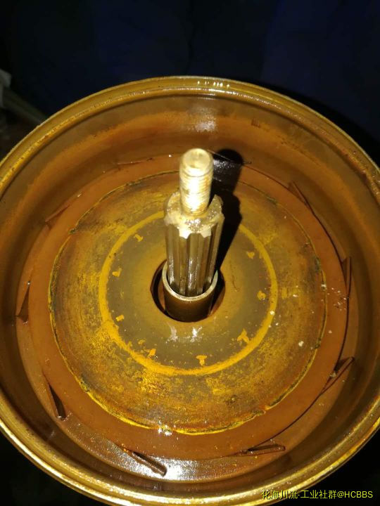

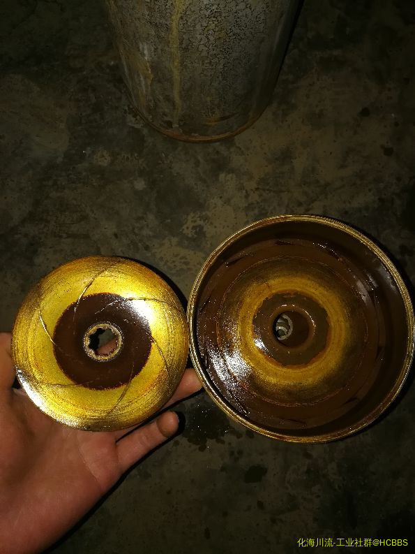

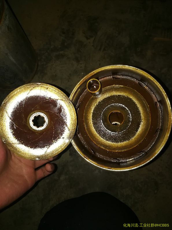

兰富CR15-05多级离心泵噪音大,盘轴盘不动,里面轴承环碎了,轴承导流室石墨内环没了,叶轮蹭的有痕迹,下面是五个腔体及叶轮,大家分析下怎么解决

是不是承受了轴向力?然后就是在运行过程中有无对设备的振动情况进行检测和频谱分析,这样能够比较快速的发现问题所在。希望能够帮助到你

没有频普分析,现在变频器就带不动水泵,启动到7HZ,就8.2安了,泵响但不转动

机械摩擦了,换上新件,装完盘车看看有没有擦点

盘车也盘不动?装配确定没问题?

整套叶轮都换吗,要好贵的,格兰富的,4千瓦的水泵

现在的都是老的,还没换新的,用了八年了,三年前那时都有了噪音,也没管他,我们这两个泵,另外一个很正常

啥件坏了换啥件。
