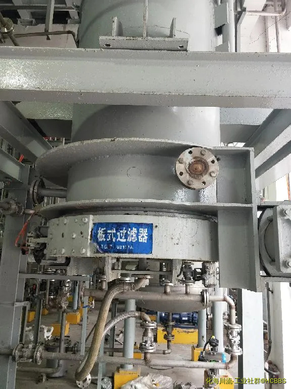

如今环保压力较大,过滤器敞口出料如何改成密闭出料。出料口下是有台小推车。

这种滤机不都是需要用压缩空气或氮气将滤渣吹干了才打开底阀排料的吗?只要排放口VOC不超标,有什么环保压力?
