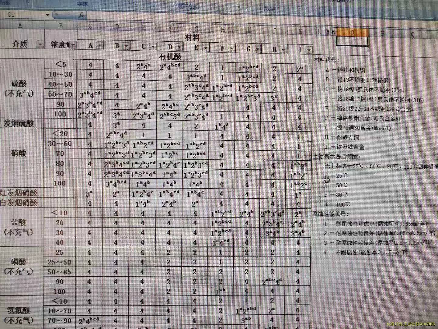

浓硫酸浓度腐蚀性的参数谁有,浓度从93至98之间变化对腐蚀性有变化吗?材质选择一般选用什么材料

论坛里搜搜,有本老书:腐蚀数据与选材手册

温度、浓度对腐蚀性影响很大的

希望对楼主有所帮助。

wx_文航476476楼主 VIP会员 VIP会员 | 显示全部楼层       最后访问IP北京市
太感谢了
