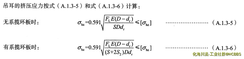

前几天从论坛中下载了HG/T 21574-2018,感谢.试着计算了SP吊耳,新标准增加了挤压应力的校核,还有销轴与吊耳孔的尺寸配合。现在有几点问题求大神释疑解惑。
①在侧壁板式吊耳计算中,为什么没有校核垫板与筒体的焊缝,在老标准中有计算的,还有在附录A.2这一节开头还特意指出了符号G,LSP,HSP的意思,在后面计算中却没有用到.
②在附录A.2.6的公式分母处有个符号b,不知道是什么意思,没有找到它的出处

b值从公式推导上来看,应该等于Lsp-G
垫板与筒体的焊缝受剪面积不能证明比吊耳板与垫板的受剪面积大,所以垫板与筒体连接焊缝的剪应力校核也不能免除,Hsp,Lsp,的数值在计算垫板焊缝时才用得到。

如果b=Lsp-G,那么2L1是否多余呢? 还有A.1.3.5 挤压应力算起来好像很难通过,而且(mm^2*mpa/mm^3)^0.5,单位还是mpa? 还有A.1.3.5中dr 是啥意思?  详情 回复 发表于 2020-5-19 09:21
还有A.1.3.5 挤压应力算起来数值好像比较大
还有A.1.3.5中dr 是啥意思?
发表于 2020-5-19 09:21:07

今天刚看此标准,说说自己的理解。b,2L1是为了计算一周所有焊缝。
dr是销轴直径,2.2.1有说明。

对于挤压应力的计算公式,该怎么理解呢?

对于挤压应力的计算公式,该怎么理解呢?
感觉这个公式不对,为什么会出现E弹性模量?
