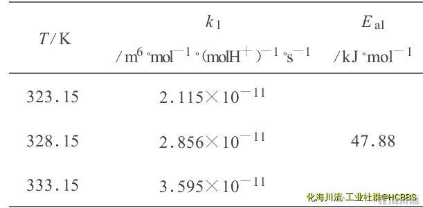

在用aspen模拟中遇到了单位的问题,文献中动力学参数k的单位是m6·mol-1·(molH+)-1·s-1(已附图),但是aspen中k的单位我记得应该是m6·mol-2·s-1,现在有点迷茫,希望大神指点。

依你所说的,这两个不是一样的么?mol-1*mol-1不就等于mol-2么?

单位看来是没有错的,但是数值上就相差很大了,我以我感觉mol-1(H+)这个单位是不是要进行一下换算,感谢您的回答啦,谢谢。
