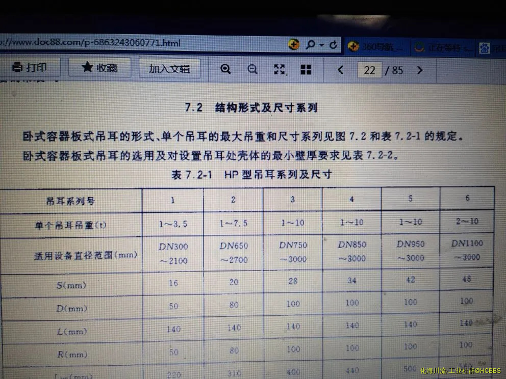

[讨论] 关于压力容器吊耳
3.4K |7
跳转到指定楼层
wx_梦里不知706706VIP会员 VIP会员 | 只看该作者 回帖奖励 |倒序浏览 |阅读模式       最后访问IP江苏省
简介--请问前辈,压力容器吊耳标准HG T 21574-2008中关于吊耳系列号指的是?-登录查看全文

广州起义VIP会员 VIP会员 | 只看该作者       最后访问IP江苏省
简介--从矮到高排队-登录查看全文

wanlirnVIP会员 VIP会员 | 只看该作者       最后访问IP辽宁省
简介--你是想是代表  吊耳最大承载?不是。就是从小号 到大号-登录查看全文

yj6946VIP会员 VIP会员 | 只看该作者       最后访问IP北京市
简介--用HG/T21574-2018-登录查看全文

wx_梦里不知706706楼主 VIP会员 VIP会员 | 只看该作者       最后访问IP江苏省
简介--广州起义 发表于 2018-12-14 08:45 从矮到高排队是吊耳外形大小顺序呗-登录查看全文
简介--wanlirn 发表于 2018-12-14 13:04 你是想是代表  吊耳最大承载?不是。就是从小号 到大号嗯嗯,我明白啦,谢谢-登录查看全文

zjq1962 | 只看该作者       最后访问IP江苏省
海川讲师  |  头衔:  TA未设置
简介--也就是个从低到高的排序,-登录查看全文
