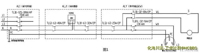

第1种:用电设备本身绝缘损坏而漏电(设备中的N线与PE线短接)。如图1所示。
故障现象:插座回路用电时,插座回路漏电开关跳闸。
故障原因:经分析线路接线正确无误,故判断为用电设备本身绝缘损坏而漏电(设备 中的N线与PE线短接) 。
解决方法:更换或维修用电设备。
第2种:线路潮湿绝缘强度降低。如图1所示。
故障现象:不用电时,也出现AL1中的总漏电开关或插座回路漏电开关跳闸。
故障原因:经分析,线路潮湿绝缘强度降低,导致漏电流超过了漏电开关允许漏电流值。也可能因线路短路所致。
解决方法:烘干线路,提高绝缘强度。检查线路若是短路所致,排除短路故障。
第3种:有人触电,出现AL1中的总漏电开关或插座回路漏电开关跳闸。如图1所示。
故障现象:AL1中的总漏电开关或插座回路漏电开关跳闸。
故障原因:有人触电。
解决方法:加强全民用电安全教育,避免触电事故发生。
