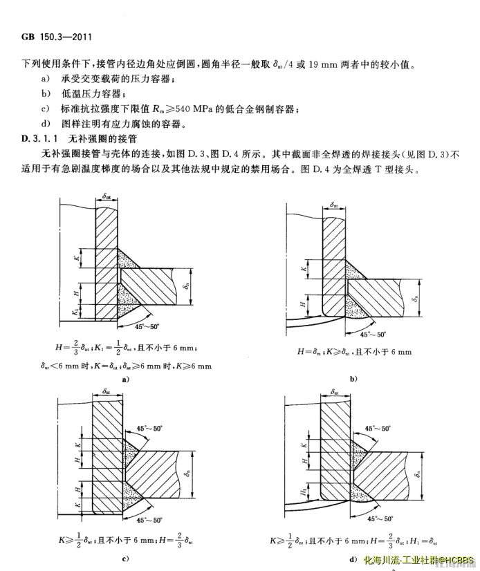

角焊缝一般没有坡口,其焊脚高度是角焊缝横截面中画出的最大等腰直角三角形中直角边的长度,那么开坡口的焊缝呢,它的如何确定。

GB 150.3-2011  压力容器 第3部分:设计附录D里有节点,附上部分截图

广州起义VIP会员 VIP会员 | 显示全部楼层       最后访问IP江苏省
图中K及K1叫焊脚高度

h3215315VIP会员 VIP会员 | 显示全部楼层       最后访问IP四川省
也不算坡口的深度(锅炉强度标准GB/T16508.3-2013是这样规定的)其他我不大知道

KOHE楼主 VIP会员 VIP会员 | 显示全部楼层       最后访问IP北京市
广州起义 发表于 2018-12-14 10:00
图中K及K1叫焊脚高度
也就是和开不开破口没关系呗
KOHE 发表于 2018-12-24 10:30
也就是和开不开破口没关系呗
是的。
发表于 2018-12-24 15:43:20
焊脚高度就是焊脚自身的高度
跟开不开坡口无关
为了保证焊透而开坡口
相应的增加了坡口深度,坡口角度等
焊脚还是焊脚
